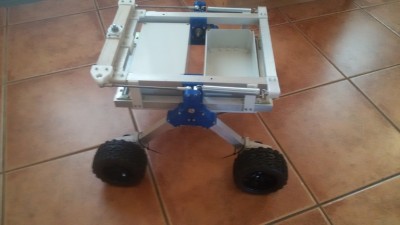

Pro inspiraci pár obrázků ze stavby mého nového robota.

Díky za komentář.
Otočit už se dokáže, ale není to nic moc. Zjistit jsem, že to je vlastnost tohoto typu podvozku, že při otáčení smykem se vždy dvě diagonálně umístěná kola, z pohledu dané poloviny podvozku ta vepředu po směru jízdy, odlehčují a to dělá paseku. Asi proto všichni roboti s tímto typem podvozku mají natáčení kol. Nicméně pokud se nebude otáčet namístě tak by to nemělo vadit a časem snad bude i natáčení kol.

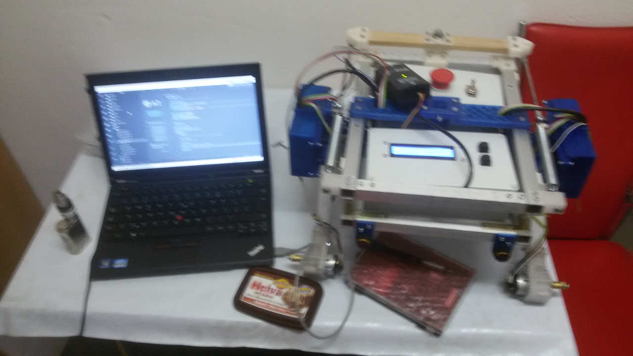

Tak už jsme v Písku.
Takže místo toho abych poslední víkend strávil laděním, drátoval jsem jak dráteník.
Právě se mi podařilo umravnit CAN sběrnici, která po sestavení robota záhadně přestala fungovat. Vypadá to, že jsem do jednoho z modulů při sestavování strčil vadného švába. Naštěstí jsem prozřetelně vzal náhradní.
Teď jenom napsat software. Na to jsem opravdu ještě neměl čas.
Posledních pá dní bylo dost hektických. Robota jsem dokončoval skoro celou noc a i tak jsem ho dodělával ještě hodinu před odjezdem. Shodou mnoha okolností, jméno Murphy nedostal robot náhodou, jsem nabral dost velké zpoždění.Takže místo toho abych poslední víkend strávil laděním, drátoval jsem jak dráteník.

Ještě pro Vladimíra.
V tomto případě nezáleží na podkladu, je to skutečně vlastnost tohoto typu podvozku.
Robot se vždycky staví na zadní případně na přední podle směru jízdy a pokud to poměr váha robota/výkon motorů umožní, tak je to i vidět.
V případě otáčení smykem se vždy půlka podvozku staví na zadní a druhá půlka na přední a pokud to konstrukce podvozku dovolí, a takto postavený podvozek to už z principu dovolí, pak to dělá problémy.
To je také varování pro Dexe, bude ti to dělat to samé.
Naštěstí ke splnění úkolu ke kterému byl Murphy postaven, se otáčet nepotřebuje

Murphy se v písku umístil na krásném 4, místě s ujetou vzdáleností 230m, zastavil se inteligentně přímo o značku takže ušetřil slečně komisařce práci s přeměřováním vzdálenosti.
Po vší smůle která provázela vývoj v Písku fungovalo téměř vše perfektně.
Výjimkou byl pouze detektor drnů, který se mi podařilo rozbít ještě před první jízdou, nicméně pravděpodobně by robotovi v situacích kdy skončil stejně nepomohl.
