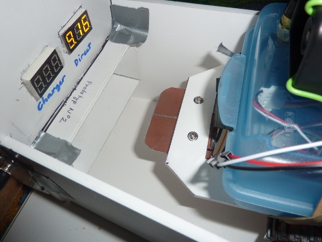

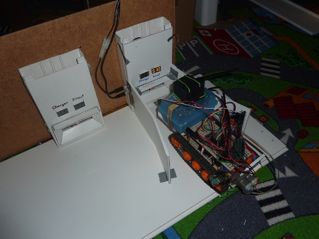

v tomto vlákně ZDE je následující příklad. Dělal jsem to pro dobíjené vozítka ovládaného přes internet a umožněním nepřesného připojení.
Konektor vozítko zhyzdí, ale funguje. Ostatně mé vozítko je škaredé samo o sobě, tak to nevadí. :-)

ty sedmisegmentaky jsou obyčejné voltmetry z ebay.
pokud levý svítí a ukazuje = dobíjí.
