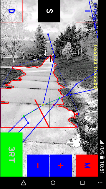

Přidávám ještě screenshot aplikace RoboNav (v módu pro RoboTour). Další informace (anglicky) jsem dal na stránku http://www.vmoste.cz/RoboNav/ .
