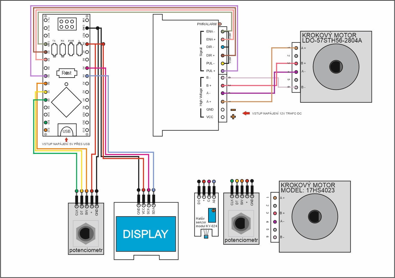

Ahoj, mam takový dotaz, po pár týdnech jsem zprovoznil slider.
Mám tak nějak sesmolený kod (začátečnický) a potřeboval bych asi pomoct s kódem nevím si s tím rady, a to ještě nemam zapojen Halův senzor atd... Sice mi už jezdí slider z jedné strany na druhou ale zbytek mi nefunguje...
Zapojil jsem display podle návodů,
a display mi funguje jen 1/3 zbytek ne. 1/3 displeje je aktivní a na zbytku jsou čáry... tak ten nevím absolutně co s tím.
Zapojil jsem podle plánku potenciometr s tlačítkem. Nakodoval jsem ho, ale nevím jak ho dokodovat dál aby mi dělal to co potřebuji. Tlačítko mi sice funguje, ale jen když jede na jednu stranu tak když ho zmačknu a držím tak slider se zastaví. Když točím potenciometrem tak se jako rychle vypíná a zapíná. Když slider změní směr tak už potenciometr nefunguje. Chtěl bych aby potenciometr fungoval když budu kroutit na jednu stranu tak bude motor zpomalovat a když na druhou tak zrychlovat. a také pro display pohyb v menu a kliknutím potenciometru potvrzení.
ještě jsem na arduino nepřidělal Halův senzor ale v nejbližších dnech tak snad udělám i když nevím jestli to mam dělat a nebo nejdříve se zaměřit a odstranit chyby co mam a co mi to dělá.
Halův senzor bych chtěl aby vždy na začátku než cokoli začne slider dělat aby dojel k senzoru a označil si nulu. a od té by pak věděl jak má kam jet.
Další problém mam, a nevím jak na to je že motor dojede na jednu nebo na druhou stranu tak tvrdě zastaví a zase se rychle rozjede potřeboval bych udělat nějaké plynulé zpomalení. aby slider na konci a změny směru nebyl tak trhaný. Rád bych vám sem nahrál ten kod co mam a jakkoli budete potřebovat doplnit zapojení do arduino tak vám nafotím popřípadě zakreslím.
Hledám někoho kdo rozumí kódování má čas a chtěl by mi pomoct a rád kóduje. Na kamerovým slideru je zatím jen pohyblivá jedna osa ale chtěl bych časem dodělat i druhou osu respektive vše na to mam ale neumím zprovoznit 1 osu natož potom 2 ale jen to píšu aby se popřípadě vše připravovalo na dvě osy. Asi v Kodu budu mít nějaké fatální chyby ale jsem fakt začátečník proto potřebuji někoho kdo se v tom rád rýpe a chce pomoct... jo a dělam to na Arduino nano
kod vám samozřejmě nahraju jen pro přehlednost nevím jak. myslím že když ho sem jen zkopíruju tak to bude k ničemu hlavně nepřehledné.

Kromě toho kódu by bylo dobré, kdybys sem dal schéma zapojení (i fotku) a i seznam součástek nejlíp i s odkazy, protože že nemůžeš rozjet displej, nebo že klikací potenciometr nefunguje jak má, s tím ti těžko dobře poradíme, když nevíme, co konkrétně jsi použil. To můžem leda obecně naznačit, že buď máš špatně program, nebo zapojení, nebo napájení, nebo vadný displej.
Jinak doporučuju si nejdřív sepsat co nejminimalističtější variantu a teprve později přidávat další funkčnosti. A i tu úplně první nejmenší variantu si rozdělit na jednotlivé malé části, ty vyřešit, a pak spojovat, tedy ne snažit se udělat všechno najednou, protože v tom by ses ztratil. Vzhledem k tomu, že ESP můžeš přeprogramovat v podstatě kolikrát chceš (>100 tisíc krát), tak nic nebrání tomu si to postupně zkoušet po malých částech a teprve když ti bude fungovat jedna, zabývat se další a teprv pak to spojovat.
A ještě jeden užitečný postup - před tím, než připojíš hardware, si přes seriák do počítače vypisuj, jak ten hardware nastavuješ (například když rozjíždíš motor, tak mu postupně měníš plnění, takže si vypisuj ty hodnoty). Už jen tím, když se podíváš na čísla, můžeš často uvidět různé chyby. A nezapomeň na nejzákladnější ladící nástroj, LED.

Ahoj vše dodám jak jsem psal jen jsem nevěděl jak a co vše budete potřebovat. Nakreslil jsem schéma zapojení. a sepsal jsem díly u něčeho mam i odkazy.

a sním mam druhý driver Rotační enkodér :Tento driver mam dvakrát stejný pro oba motory.
Pak ruzný propojovací materiál (drátky)
Zde mam funkční kod ale bez kodu na display protože ten mi stejně nefungoval mam zde napůl funkční potenciometr 1 a jinak mi motor chodí z jedné strany na druhou. a já bych potřeboval to ovlivnovat jak rychlost , tak aby to mělo plynulý rozjezd a dojezd. Pak bych tam potřeboval zapojit ten halův senzor a aby to k němu na začátku přijelo a našlo si tu svou nulu na ose a od té by to jezdilo a nebouralo do konců
Samozřejmě když bude ještě cokoli potřeba doplním.

Hromadu mouder najdeš tady na hlavním webu robodoupe.cz, Konkrétně třeba v seriálu Krokohrátky s Arduinem, pro enkodér ve článku Jak na enkodéry. Taky doporučuju podívat se na knihovnu AccelStepper, pomocí které ty dva motory snadno uřídíš i s rozjížděním a zastavováním; českou dokumentaci jsme zveřejnili v časopise DPS v seriálu Mechatronika (články jsou online zdarma, o motorech je díl 2, tam je odkaz na tu dokumentaci, českou dokumentaci ke knihovně Encoder najdeš v díle 3).
Hallovku použiješ jako běžný digitální vstup (akorát si tím trimrem musíš nastavit správnou citlivost, ale to není nijak kritický, to uvidíš snadno, když si (viz můj předchozí příspěvek) uděláš skriptík, který pouze bude nastavovat LED podle toho, co je na nějakém digitálním vstupu a budeš tím šmrdlat sem a tam).
Displej neznám, ale na dva kliky a dvě Ctrl+C a Ctrl+V vidím český eshop co ho nabízí: 1.3" 128x64 OLED displej, I2C, bílý , tam nějaklé info najdeš. Kdyby to nestačilo, gůgluj popis k řadiči SH1106.
Kromě toho, buď VELMI opatrný ohledně časových zpoždění (delay je zlo) a JEŠTĚ VÍC ohledně posílání čehokoli po seriové lince - vidím, že v kódu máš inicializaci na 9600 Bd (šmárijápanno... no ale co nadělám, na iternetu je hromada hnoje, no), takže to ti přenos každého jediného znaku sežere celou milisekundu, po kterou by procesor mohl dělat něco rozumnějšího, třeba spát, nebo kouknout, jestli jsi náhodou nezatočil potenciometrem rotačním enkodérem, nebo nezmáčkl jeho čudlik a ještě přitom tiknul motorům, aby jely hladce. Aspoň si to prosímtě nastav na 115200, to ti i to Nano s prstem v nose spolehlivě vysmrkne; bude to 10x rychlejc a nebude se to chovat jako běžný čínský rádio "mačkám tlačítka a furt nic, a pak najednou třikrát hlasitějc".
