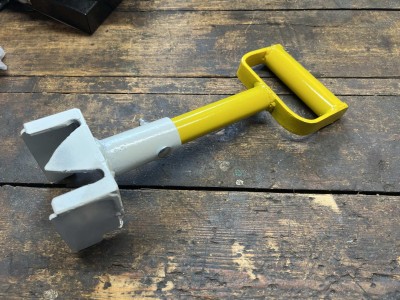

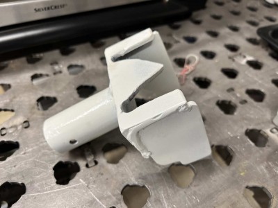

Prvni pokus, barva od Polaka, trouba od Lidlu, 3Dtisk pistole tribo (labyrint s teflonem) od Nemce, proste mezinarodni zalezitost ;)
Bez uzemeni (autor modelu pistole tvrdi, ze neni treba), ale prislo mi, ze vic barvy skoncilo mimo nez na klici. Priste zkusim uzemnit.
Peceno podle etikety na barve 180 stupnu 10 minut. Vrstva by mohla byt silnejsi, na omak prijemna.

Hezký! Když ta barva neskončila na tobě, tak to vypadá na úspěch (download/file.php?id=1353&mode=view), ale i tak jsem myslel, že náboj je to základní, co se s práškovejma barvama dělá, aby to na předmět chytlo. Za čínskochřipkového domácího vězení jsem potkal video na tohle téma: https://www.youtube.com/watch?v=L8UiK909Tpg, asi podobnejch bude plnej internet, ale tohle mi přišlo tak jasný, že bych to snad i já zvládnul :D

Pokus s praskovou barvou na vetsim predmetu byl ze zacatku rozpacity, moc to nechtelo chytat. Navzdory tvrzeni o zbytecnosti uzemneni v nekterych clancich to dramaticky pomohlo (zkuta bez a bila s). Takze jsem nakonec pretahnul tu zlutou jeste jednou s uzemenim a uz to bylo ok.
Spotreba barvy, bez uzemneni jsem vyplacal celou PET "zkumavku" a stalo to za prd (prvni fotka zluteho dilu), s uzemnenim na dil stacila cca ctvrtina "zkumavky".
