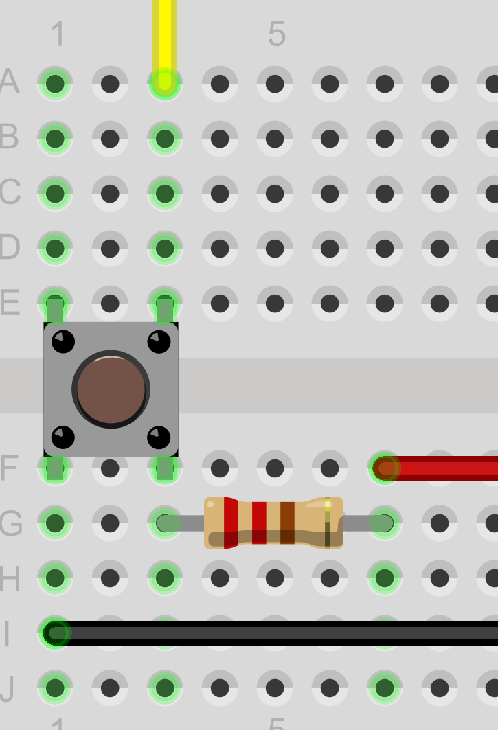

Ahojte,
resim jedno zapojeni, jedna se o pull-up rezistor, vypada to takhle (viz priloha). Proc neni mozne dat ten rezistor ke GND (kdyz to udelam, tak to nefunguje). Ke zkratu tam nedojde, protoze mezi 5V a GND rezistor je a pin ma mit odpor 40MOhm, takze to tam taky problem nedela.
Cerveny drat je 5V, Cerny je GND a zluty vede k pinu.
Diky a mejte se
Diky a mejte se

Dekuji za odpoved, tohle mi jasne je
Jenom mi neni jasne: kdyz pri pull-up rezistoru dam rezistor ke GND, PROC to prestane fungovat. Vstupni piny maji mit odpor kolem 40MOhm, takze ke zkratu nedojde, pri stisku tlacitka je 5V a GND propojeno pres rezistor, takze ke zkrat nedojde...
Je tam nejaka elektronicka/fyzikalni vec, proc to nejde?
Dekuji
Dekuji
Re: Pull-up rezistor
Však se podívej, co kam připojuješ - buď je tlačítko rozpojené a pak na ten vstup připojuješ GND přes odpor, nebo je tlačítko spojené a pak připojuješ GND přes tlačítko. A kupodivu GND a GND se procesoru zdají dost podobné.
Takže když přepojíš odpor na GND a tlačítko na +, tak se stane kouzlo.
Diky za pomoc
Jde o to, ze me nenepada proc pri "zapojeni pull-up rezistoru" nejde prepojit rezistor ke GND (resp. jde, ale prestane to fungovat).
Kdyz to takto prepojim - tedy zapojeni ala pull-up, ale rezistor dam k zemi, tak pri nestisknutem tlacitku je 5V pripojeno na pin - pin ma odpor 40MOhm, takze ke zkratu nedojde. Pri stisku tlacitka je 5V spojeno s pinem a GND - mezi GND a 5V je rezistor, takze ke zkratu nedojde. A nejak jsem nemohl prijit na to, proc to nefunguje, kdyz tam nikde neni zkrat
Asi me napada, ze protoze pin ma tak velky odpor, tak proud potece pres ten rezistor rovnou k zemi...
Je jasnejsi na co se snazim prijit?
No, aby to byl pulldown, tak krome rezistoru je treba prepojit i pinDavidO píše: ↑01 srp 2023, 11:30Podle mě nelze říct, že "když při pull-up připojíme rezistor ke GND", protože to pak přestane být pull-up a začne být pull-down.
Ale hele, možná ti jen nerozumíme - dej sem prosím obrázek zapojení, jak to je ve stavu, že to nefunguje, když je rezistor na GND. A my ti ho rozeberem![]()
Bez ohledu na to, kam je pin ještě jinam zapojenej, když od něj vede rezistor na zem, tak ten rezistor je pull-down.lukasliebzeit píše: ↑04 srp 2023, 01:02 No, aby to byl pulldown, tak krome rezistoru je treba prepojit i pin![]()

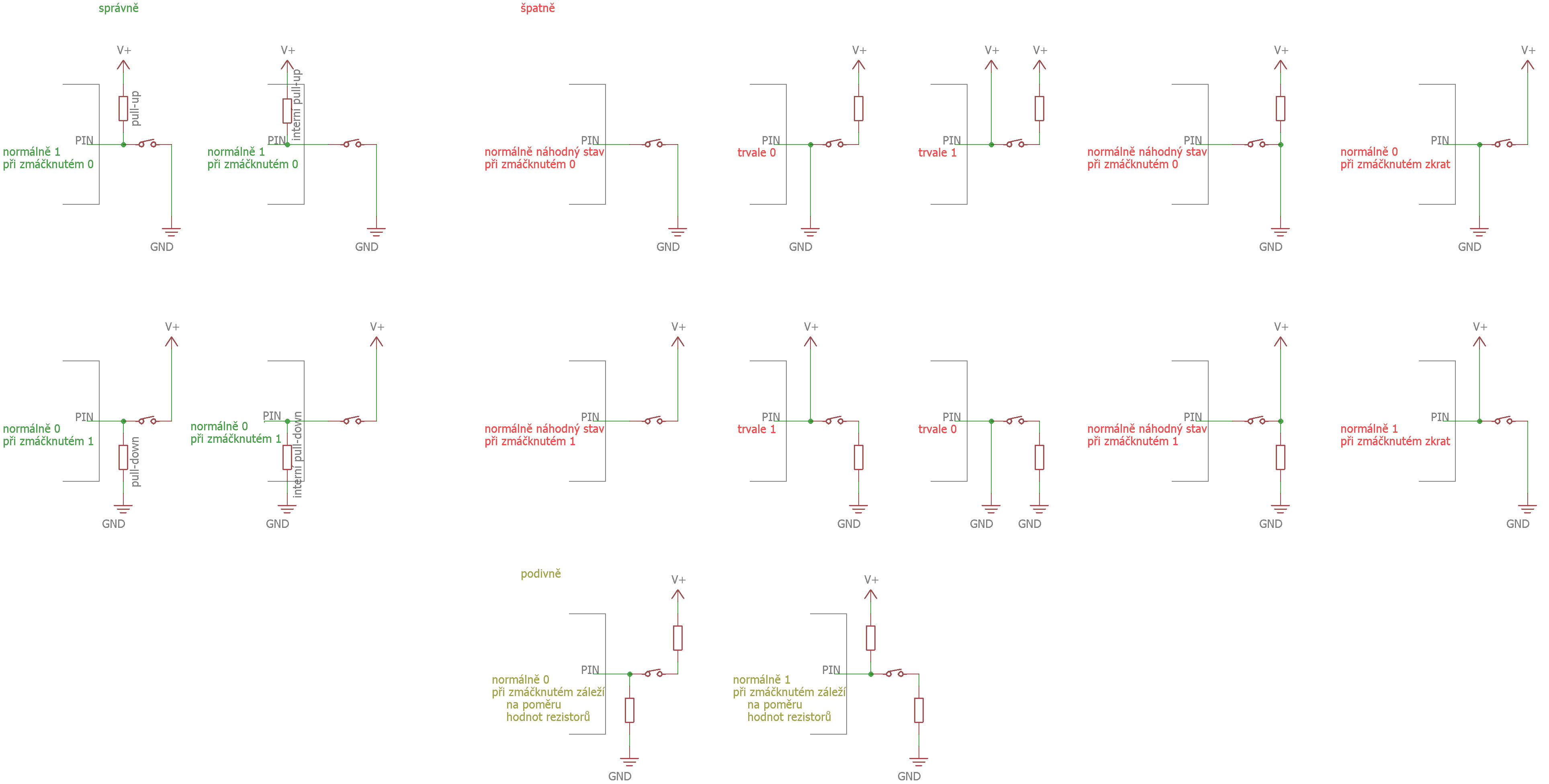

Tady jsem se pokusil nakreslit mnoho různých variant.
Parada, 2 radek 4. zleva je ta situace kterou mam - asi
A ted premyslim, proc to tak je?
