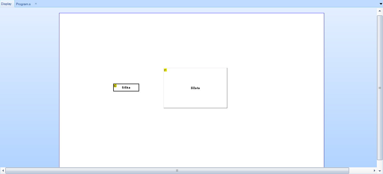

Tak verze displeje, co bych chtěl použít, tak šišku i žížalu zvládá bez potíží. Stačí použít český font. 8-) Je tam přímo i klasická klávesnice, ale ta česká není. Tu bych musel vyrobit.
Hraju si s editorem a zatím objevuju další a další funkce, který jsou sice logický, ale nemyslel jsem si, že je to až tak propracovaný. Třeba možnost posouvat prstem objekty po displeji.
