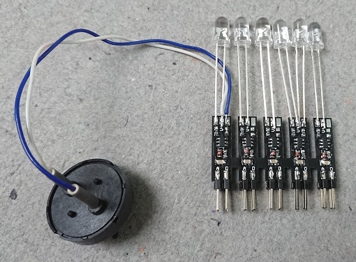

Tady to je o tom, minimalizovat prostor ...https://www.mtb-model.com/elektro/navest4.jpg a mít to v optimálvím poměru cena / výkon / funkce / prostor ... a pak jde o to, aby to spolu "ladilo" a "hrálo" ... 3 pinový konektor mezi koleje umístím líp, než 5 (nebo 6) pinový.
