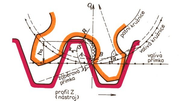

Pro nekonečný počet zubů je základní tvar rovnoramenný lichoběžník se sklonem zubu nejčastěji 20stupňů. Stejný tvar má i ta fréza, která se otáčí a vyřezává z té kulatiny ozubené kolo. Pokud snižujeme počet zubů a tím pádem i průměr té kulatiny, dostaneme se na mezní počet zubů, při kterém se zuby začnou podřezávat. Je to dáno tím, že to kolo a ta dvalovací fréza mají společnou odvalovací přímku, na roztečné kružnici. Ta je v polovině výšky zubu. A jak ten počet zubů snižujeme, dojde k tomu, že ta odvalovací fréza se už do té zubové mezery odvalováním nevejde a podřízne paty těch zubů. Hezky je to vidět na tomhle obrázku.
Dá se to spočítat i matematicky a z výpočtu pak vyjde, že pro 20 stupňů, je počet zubů bez podříznutí 17. V praxi se lehké podříznutí toleruje a tak je stanoven počet na 14 zub. Aby se z toho nějak „vybruslilo“ a mohly se dělat pastorky i s menším počtem zubů, zavedlo se tak zvané korigování. Existuje asi 20 způsobů jak korigovat ozubení. Pro to odvalování, je asi nejběžnější u těch pastorků, korigování posunutím o kladnou hodnotu +x1m. V praxi to znamená, že se frézuje stejný počet zubů na větším průměru kulatiny. Díky tomu jsou zuby špičatější a mají širší zubní mezeru.
