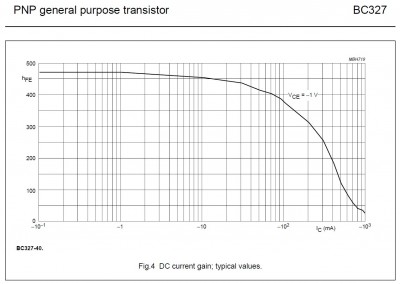

Re: Tranzistor - zesilující účinek
Ještě bych dodal, že ten zesilovací činitel je nutno brát "tak asi", případně "typicky" nebo třeba i "minimálně", ale rozhodně se nesmíme neupnout na jedno číslo. I u jednoho konkrétního typu se to liší klidně řádově, závisí kromě výrobce i na dávce (výrobní parametry) a taky na režimu provozu, teplotě, proudu atd. (provozní parametry).
Například BC-327-40 od Philipse (náhodně vybraný) má v datasheetu v tabulce napsáno, že při IC=-100mA a VCE=-1V je hFE min 250 max 600 a pak dále datasheet uvádí graf:
