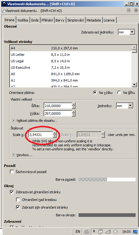

Re: Vypalování laserem
a proč tam máš to scale??
Když si ho dám 1,0 tak dostávám mnohem lepší výsledky - koukni v příloze.
P.S. o používání scale jsem někde v návodu psal.

Příspěvky: 276
Příspěvek od gilhad »
Netusim, proc tam bylo, ani ze tam vubec bylo. Ale kdyz jsem ho dal 1, tak uz to generuje v poradku :) Diky :)
