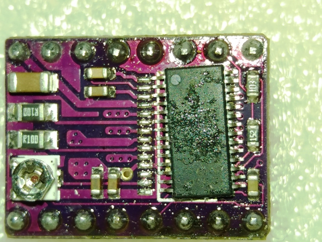

Už vím jak je na tom driver a proč nejde....
Jaksi někde udělali chlapci chybku... letování lepicí pastou a fouknutím na to se musí dělat taky pořádně
a dobrým materiálem. Pokud se použije levná pájka (a nebo že by Voodův kov?), je ze spoje klouzačka pro šváby... ;)
Ale jinak stroj zase jede, ale v jiných rozměrech. to bude trochu laborace s rozměrama obrázků a krokováním motorů.

Zdravím, mám ještě jeden dotaz, kde se nastavuje krok motorů? Eggbot funguje, dělá to co má, aale, ... obrázek je jako od Pxelů. schodovitě se to vykresluje. mikrokroky asi jedou ale pak to najednou skoči... :?
Re: EGGBOT
Vacatko píše: 10 dub 2017, 19:19...ale pak to najednou skoči... :?
No jo, když právě obvod DRV8825 má s mikrokrokováním dost problémy.
A také (cituji z manuálu): Aby režim mikrokrokování fungoval správně, je třeba motoru nastavit odpovídající pracovní proud, aby mohlo pracovat proudové omezení, jinak budou některé mikrokroky přeskočeny.
Jaké máš nastavené logické úrovně na vstupech M0 až M2 toho driveru?

High na všech třech M
a napětí na trimrech 0,22V
Vacatko
Příspěvky: 17
Registrován: 21 bře 2017, 12:49
Re: EGGBOT
Příspěvek od Vacatko »
OKi nastavil jsem 0,52V a krokuje správně.
Jen se z motorů ozývá šustění a bzučení....ale to se asi musí buď vychytat ten nejmenší hodnota a nebo ??? proč se to děje? je to nějaká rezonanční frekvence proudů do krokáčů? Téhle závislosti nějak nerozumím.
Re: EGGBOT
Vacatko píše: 11 dub 2017, 00:56Jen se z motorů ozývá šustění a bzučení....ale to se asi musí buď vychytat ten nejmenší hodnota a nebo ??? proč se to děje? je to nějaká rezonanční frekvence proudů do krokáčů? Téhle závislosti nějak nerozumím.
Šustění a buzučení je OK, to znamená, že driver reguluje proud do motoru.
Při na stavení M0 až M2 na high (mikrokrok 1/32) je třeba nechat protékat motorem proud blízký jmenovitému, jinak mikrokrokování správně nefunguje. Blíže zde.
Při nastavení reference na 0,52 V protéká každou fází motoru proud - přibližně - 1 A, takže motor se bude trochu ohřívat. Ale to je daň za to velké dělení základního kroku.
