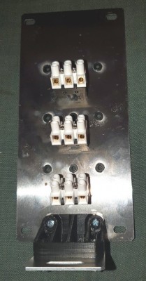

Jeden segment bloku odporů

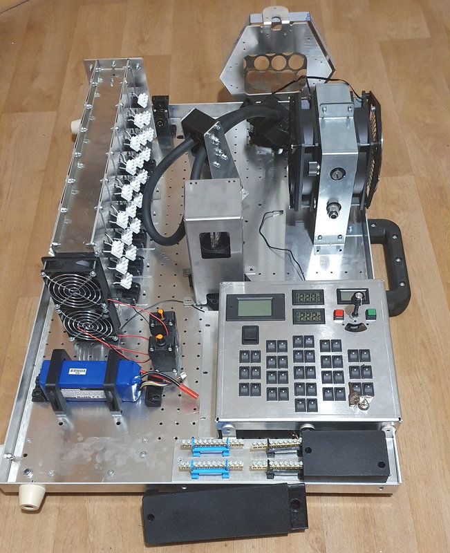

Tak jsem trochu postoupil. Ale zatím jsem nic na hlavní šasi nešrouboval. Ještě musím za kamarádem nanýtovat matice. Kleště mám, ale jsou krátké a tak by je bez potíží zanýtoval jen Rambo.
Re: Vývoj ledkové supersvítilny.
Tak všech 85 matic je nanýtováno či nalisováno. Teď už zbývá vyříznout 4xM3,5 a můžu se vrhnout do sestavování modulu s ledkami. Blok odporů jsem už našrouboval, stejně jako pumpu, radiátor a i upravenou konzolu s kladkami pro hadice (přidal jsem tam ložiska). Ovládací panel hned tak šroubovat nebudu, jelikož ho musím ještě zadrátovat. Tak 3/4 z cca 600 propojek se bude týkat právě něho.

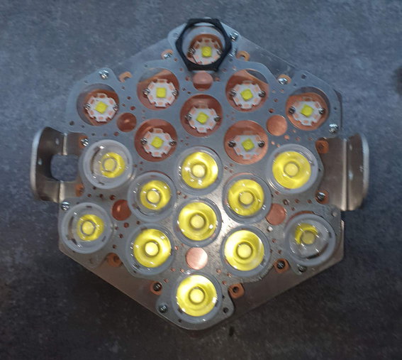

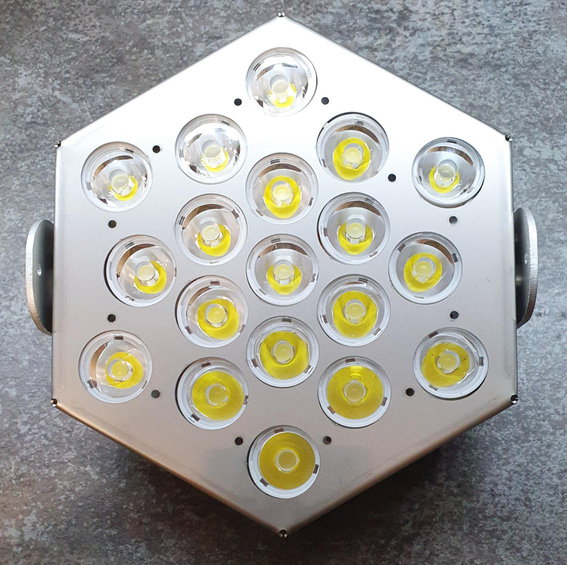

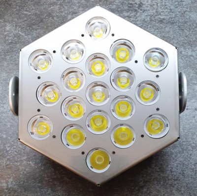

Tak jsem zatím sestavil ledkový modul nanečisto, abych si ověřil, co jak pasuje. Pak ho rozeberu, připájím vývodky k ledkám a finálně ho sestavím.
Kryt je jen nasazený. Zatím není důvod ho šroubovat. Optiky jsou jen položené na ledkách bez rámečku, proto jsou i sem tam trochu křivě.
Bez krytu. Optiky volně nasazené bez rámečku (jenž je nahoře). Chybí hodně spojováku, jelikož nebyl důvod ho tam dávat

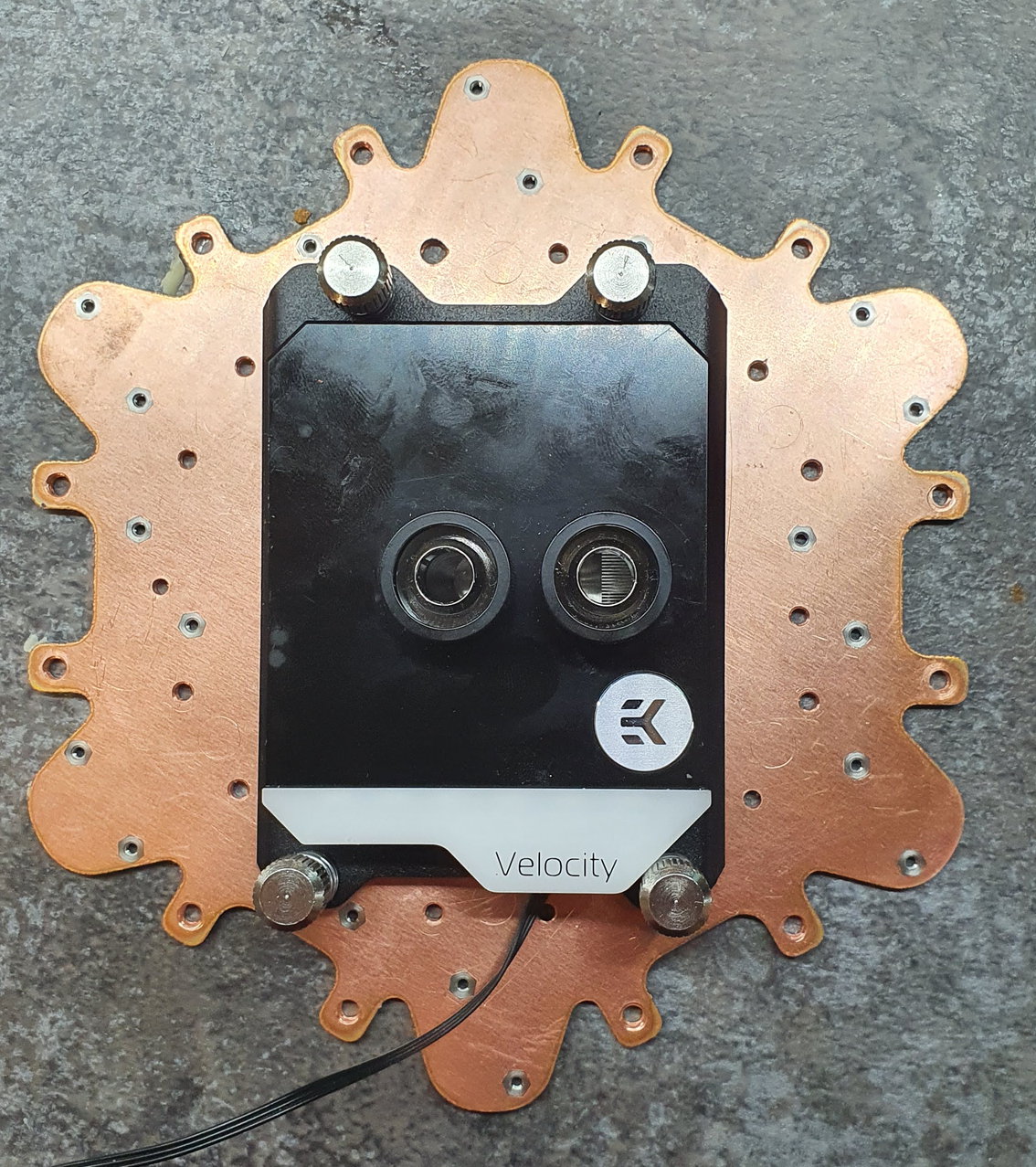

Tak až dnes jsem vyříznul 4x závit M3,5 v chladící Cu desce, jelikož jsem si nebyl jistý, kde mám závitníkovou sadu, ze které jsem použil vratidlo. Překvapivě žádné problémy nebyly. Dost možná i díky JRT, jenž mě poradil správné mazadlo. Měl jsem obavy, aby se závitník díky měkkému materiálu nezaseknul, ale nestalo se tak, za co jsem rád. I rozteč sedí. Jen ještě musím vymyslet pod šrouby vodního bloku vložku tak 2,2mm vysokou, jelikož šroub vodního bloku má závit o délce 5mm a moje Cu deska má jen 3mm. Normálně byl to bylo jedno, ale problém je, že šrouby bloku zasahují pod ledky. Mohl bych je buď nedotáhnout, což se mě moc nelíbí a nebo prozatím, než najdu lepší řešení, tak ho podložit 3ks obyčejné podložky 4,3. Variant bych viděl více, ale omezující je skutečnost, že materiál vložky musí vydržet minimálně 80°C či lépe 100°C.
Edit: Tak zatím jako nejvhodnější vložka se mě jeví převrtaná nízká matice M4.

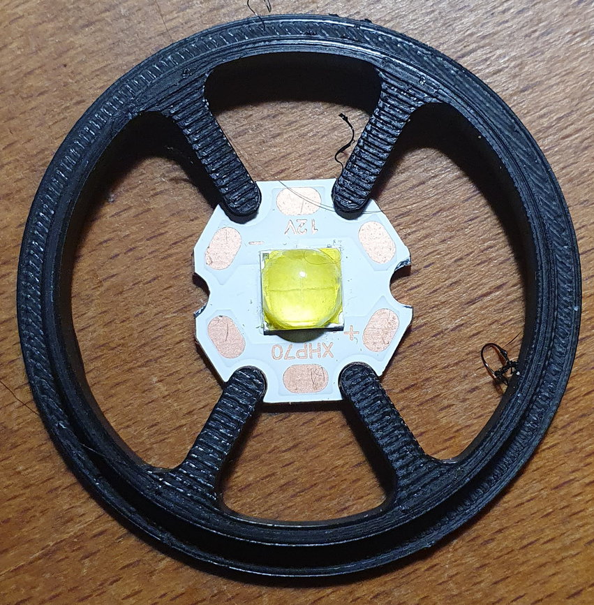

Přípravek na centrování ledek na jednom modulu. Asi to nebude příliš praktické. Ale pro teď to bude muset stačit. Pro finální svítilnu budu muset vymyslet fixaci po jedné ledce. Udělal jsem si pár zkušebních tisků, než jsem se trefil jak jsem potřeboval a pak vytisknul celý přípravek. Nemusel jsem ho dělat, ale je to díky tomu, že jsem použil menší šrouby a větší rozteč na uchycení ledky. Ale má to výhodu, že nebudu muset pilovat 133 optik.
Testovací tisk
Testovací tisk

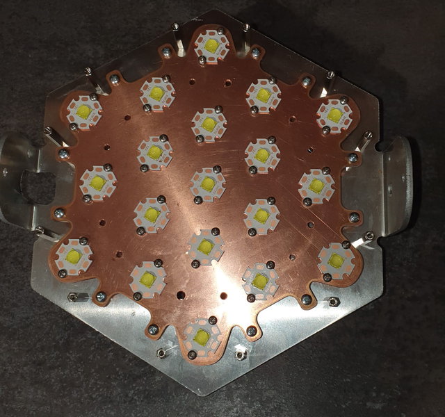

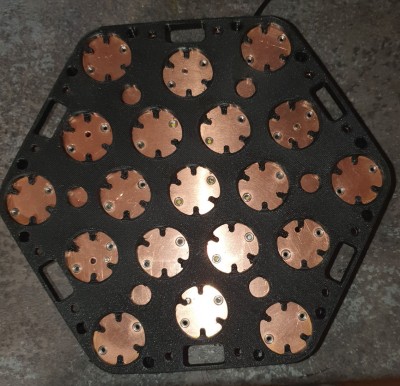

Tak šablona na vycentrování po jedné ledce bude nutnost. Všech 19 ledek lze vycentrovat bez problému. Ale když sundám šablonu, kdybych ji chtěl opět nasadit, tak je to prakticky nemožný. Až ledky budu osazovat finálně, tak na ně napájím přívody (mimo měděnou desku, jenž by je citelně ochlazovala), na šrouby nasadím izolační podložky, abych náhodou nezkratoval kontakty a pak je samozřejmě podmáznu. Teď na zkoušku jsou bez vývodů, bez izolačních podložek na sucho.
Ledky po přišroubování v šabloně

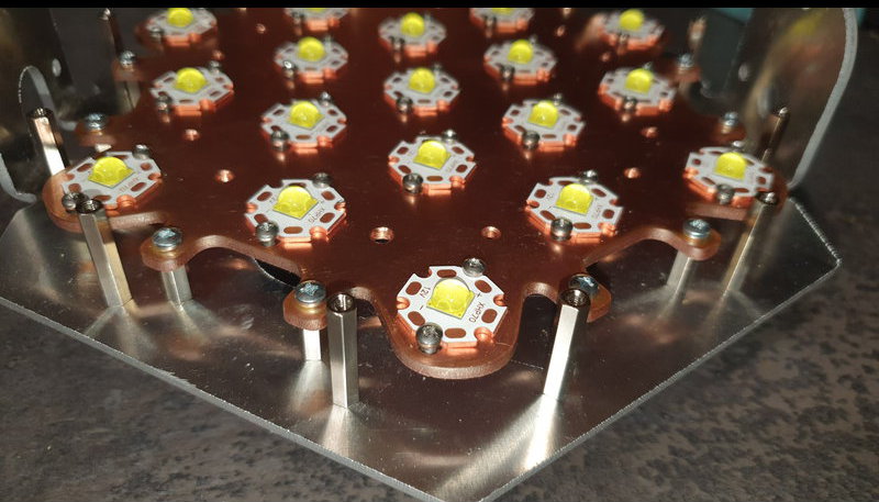

Cu deska s ledkami chycená na nosné Al desce. Připraveny rozpěrky na pomocný plech. Mezi šroubem a Cu plechem, a distančkou a Cu plechem bude ještě izolační podložka IB6, aby se teplo z Cu desky nepřenášelo dál
