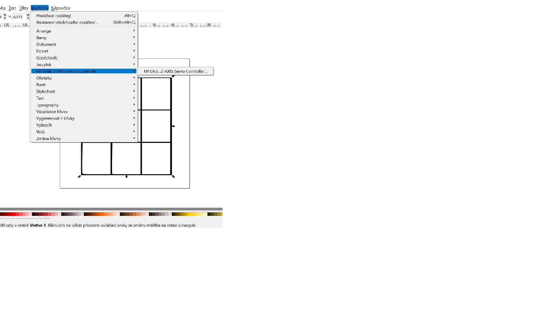

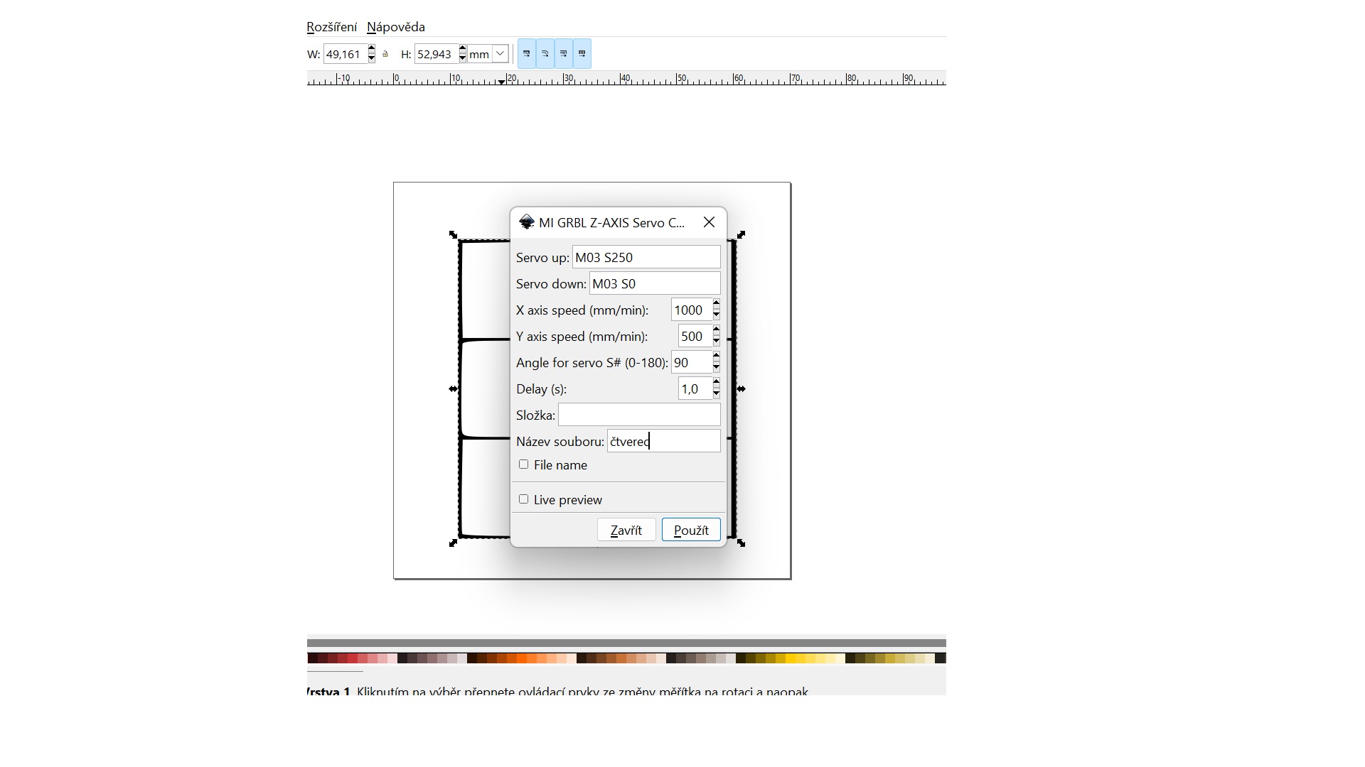

Mám nový noťas, tak musím všechno od začátku. Uvíznul jsem na INKSCAPE. Udělal jsem i úpravu pro vyexpedování obrázku do MI GRBL, ale nevím, kde to ukládá.
Vyplním SLOŽKU i NÁZEV SOUBORU a nenajdu. Kde asi dělám chybu?

Předchozí problém je vyřešen. Vysvětlil mi to borec na https://www.youtube.com/watch?v=SWBmlfazQkc

Kreslím, ale pořád ještě řeším zvedání pisátka. Plotr poháním z programu Universal Gcode Sender , a tak mohu sledovat postup pisátka. A zdá se, že kdybych upravil signál pro výši zdvihu. možná by bylo po problému. Teď se pídím po nějakém programu, kde by to šlo udělat hromadně, jako třeba ve wordu. Našel jsem PSPeditor. Funguje. Ale ukládá s příponou .TXT. Budu zkoušet, snad po úpravě G4 na P2 (předtím bylo P0.20000000298023224) bude mít pisátko čas na přemístění.
Re: Jak zprovoznit plotr?
Výška zdvihu pisátka se přece nastavuje v tom Fuldově rozšíření pro Inkscape. V pátém řádku: laser power #S si nastavíš pozici serva pro povel M03 v rozsahu 0 - 255.
G-kód upravuj buď v obyčejném Poznámkovém bloku (Notepad), nebo v luxusním PsPad. Navíc, když upravuješ ten g-kód a uloží ti ho jako .txt, tak koncovku souboru ručně přejmenuj na takovou, jakou potřebuješ.
