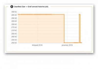

Jednoduchý malý levný manipulátor Momentálně v 45% slevě.
https://www.gearbest.com/novelty-toys/p ... d=11125772

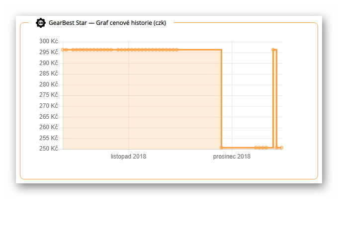

P.S. Mám nainstalovaný doplněk k Chromu, kde vidím, zda je to sleva a nebo "sleva" - tohle je třeba průběh ceny toho manipulátoru. Alexistuje doplněk i na Ali a dost možná na další eshopy.

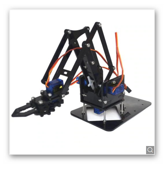

čínská 9g serva - to snad nemůže unést ani samo sebe... ale možná to je dobrý na trénování zručnosti při sestavování.
Re: Nekup to .. (Aliexpress, eBay atd.)
Jen poznámka, na tom videu nejsou použita ta levná 9g serva (co jsou v odkazu), ale trošku lepší čínská s kovovými převody. Tam už je šance, že to opravdu chvilku vydrží, i když silově je to asi nahraně.

myslim, ze tam budou levne SG90 serva.
na tom gearbestu lze volit konfiguraci. se servy SG90 stoji 15USD
ty MG90 jsou o par centu drazsi a v nekterych eshopech jsou jako option. (plus 5USD)

ten muj link z Aliexpressu je bez serv !
ale jsou shopy, kde je to i se servy. cenove je vyhodnejsi koupit je zvlast.
pisou material ABS. mam ho radeji nez plexi (acryl) variantu.

poznamka:
kdyz se vice zatizi rameno, tak servo neudrzi hmotnost zvedaneho predmetu a i pres prevod do pomala se protoci "k zemi".
libi se mi vice v tomto bode dat servo se snekovou prevodovkou, ktera drzi pozici i pri vypnuti proudu do serva.
nebo tam dat plechovy dilek a specialni elektromagnet, ktery drzi kdyz pres nej NEtece proud.

Tadááá.Vladimir66 píše: ↑16 pro 2018, 19:58 poznamka:
Sice jsme si myslel, že o těchhle záležitostech týkajících se síly nemám moc potuchy, ale i já vidím, že to je na vodě. Když to servo má papírově(!) a navíc u oficiálního výrobce, ne u kopií(!!) 1.8 kgcm, tak kolik to asi skutečně může unést při plném vyložení s dvěma rameny za sebou + gripperem, když podle obrázku jsou ramena po 8cm a gripper aspoň 3?
Tyhle serva jsou dobrý tak na rafičky hodin a to ještě nesměj bejt ty hodiny moc velký.
Jednoduchým výpočtem jsem dopěl k výsledku, že na 11cm ramenu servo zvládá asi 160g. Takže pokud je to bídná napodobenina, mohla by zvládnout alespoň těch 80g.
