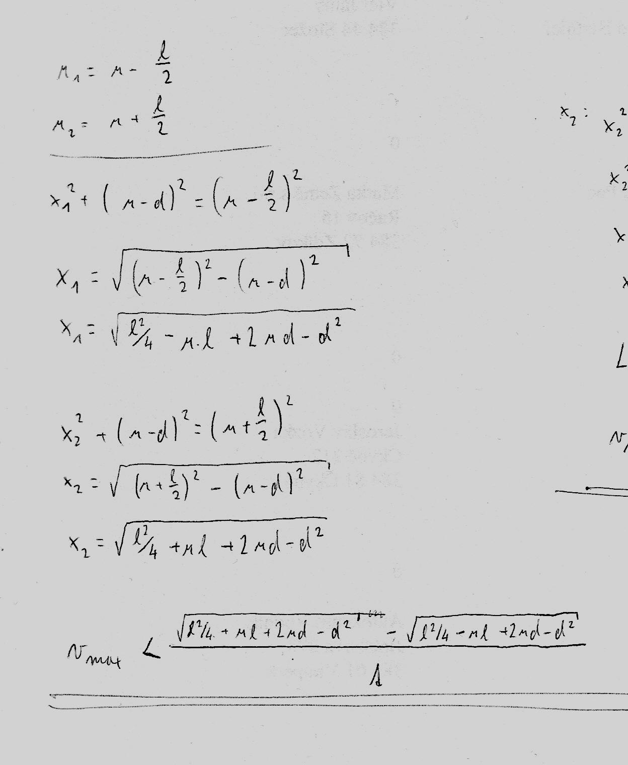

Bodie odvodil výraz, kde závislost těchto proměnných je vyjádřena. Zde bych Bodiho, požádal, aby výraz zobecnil, kdy l bude ve výrazu nominální šířka čáry.

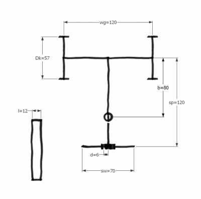

Pro další postup, jsem si dovolil nakreslit obrázek, který pojmenovává další parametry, které jak doufám budeme nadále zkoumat a hledat mezi nimi vazby.
Kde:
Dk průměr kola (m)
wg šířka zadní nápravy (simulace Wheel gauge) (m)
sp vzdálenost senzoru (simulace Senzor position) (m)
sw šířka senzoru (simulace Senzor module width) (m)
d rozteč čidel senzoru (m)
b vzdálenost osy ostruhového kolečka od zadní nápravy (m)
V dalších dnech budeme hledat závislost mezi geometrií robota a dobou Ts. Pro jistotu zopakuji algoritmus, který ovládá našeho robota:
Kde:
Dk průměr kola (m)

Tak v příloze je upravený výpočet pro obecnou tloušťku čáry l.

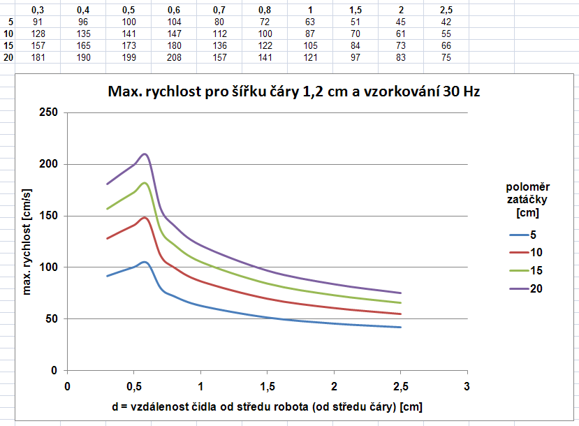

Prozkoumal jsem zatáčku nezávisle a dospěl jsem k naprosto stejnému vzorečku, jako Bodie. Zkusil jsem si ten vzorec zadat v excelu do tabulky a chová se to podle očekávání. Možná maximální rychlost je tím vyšší, čím je vyšší vzorkovací frekvence, čím je větší poloměr čáry a čím je čára širší. Závislost na vzdálenosti bočního čidla od středu (hodnota "d") je ale nelineární. Maximum je přesně na polovině tloušťky čáry (tedy když se boční čidlo za normálních okolností [jízda rovně po středu čáry] dotýká okraje čáry. Číselné výsledky tabulky a odpovídající graf dávám do přílohy.
Jinak obecně souhlasím s názorem, že tohle rozebíráme možná až příliš detailně, protože pro vítězství jsou u sledovače čáry důležitější jiné parametry, než je "geometrie". Ale OK, proberme to kompletně.
Zatím si z této diskuze beru dva závěry:
1. vzorkuj čidla čáry jak nejrychleji můžeš (pak ti neutečou žádné změny polohy čáry ani ve vysoké rychlosti robota)
2. rozteč bočních čidel udělej tak, aby byla těsně přes šířku čáry (tak zaznamenáš zatáčku i ve vysoké rychlosti robota)

Moc hezky udělaný graf
akorát k tomu druhému bodu, předpokládám, že to bude fungovat když z čidel budeme číst pouze digitálně. Osobně na sledovači používám analogové vyhodnocování hodnot a prozatím jsem čidla dával jedno vedle druhého. QRDčka jsou široká cca. 6 mm, takže je to i vzdálenost čidel, relativně ideální a jelikož se vyhodnocuje analogově, při změně poměru černé a bílé pod čidlem to zjistím, takže i při nájezdu do zatáčky.
Celkově jsme dospěl k závěru, že algoritmus při sledování čáry zmůže hodně. Ale při vysoké rychlosti sledování a dost vyladěném algoritmu se do hry vracejí mechanické parametry robotu, takže se určitě někdy bude hodit probrat je pěkně od začátku
