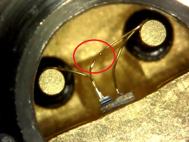

Aku vydrz ma laserova dioda? Na aliexpresse som kupil vraj 5,5W 450nM modul s ventilatorom a prudovym zdrojom. Vyrezal som par veci s 5mm peny, takze som nerezal ani plnym vykonom a vykon siel rapidne dolu. Mam taky pocit, ze cca o polovicu. To co som rezal vykonom 300 teraz musim 550 az 600 pri tom istom materialy.
Kua 108€ v cudu. Skusim to u cinana reklamovat, ale mam pocit, ze nepochodim. Da sa kupit samostatna dioda a skusit vymenit? Pozeral som nieco na ebay. Len neviem aka je pouzita v mojom module.

Nemáš náhodou spíš zamlženou čočku a trochu rozostřený paprsek?

Nie, sosovku som pozeral ako prvu
Re: Vypalování laserem
Problem odhaleny. Cinan po dllllhej debate nakoniec povolil a vymeni za novy. Nerozumiem ako sa toto mohlo stat, ked laser som pouzival kratko a aj to len s 1/3 vykonom.
Asi cinsky smejd. Ale potom nech to teda nepredavaju za 107€. Mato
