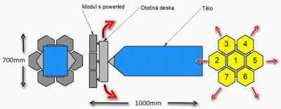

Obecný tvar svítilny
Velice orientační nástřel toho, co tam bude. Vynechal jsem obvody a díly, jenž přímo s ovládáním mcu nesouvisí, jako jsou třeba elektromotory.
(Počet mcu je maximální počet, který by tam mohl být, ale je nejspíš zbytečně vysoký)

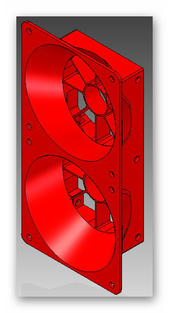

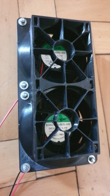

Tak nouzový zkušební modul svítilny je navržený a nechal jsem si už vypálit a naohýbat plechy, co by měly dorazit začátkem září. Nouzový proto, že jsem místo custom DC/DC měničů, na který nejde v dohledné době sehnat mcu a další jindy běžné součástky, nahradil dočasně odporovou kaskádou. Jelikož se tam bude ztrácet několik set watů, uzavřel jsem je do krabice, kterou budu profukovat ventilátory. A právě montáž sestavy ventilátorů s ochrannou mřížkou na tištěný díl je první věc, co jsem smontoval. Další díly budu tisknout průběžně abych byl v okamžiku, kdy dorazí plechové díly, připraven. S pokusnou konstrukcí jednoho modulu (ze sedmi) jsem si příliš hlavu nelámal. Použil jsem 2,5 hliníkový plech o rozměrech 850x650mm, kam jsem vše s většími rozestupy rozmístil. Testovat budu především funkčnost chlazení, ohebnost hadic vodního chlazení, i i rychlost motorického naklápění modulu a celkovou myšlenku funkčnosti návrhu. Při testování budu muset, kvůli téměř úplně absenci nejrůznějších ochran, se kterými počítám ve finální verzi, postupovat hodně obezřetně.
Blok 80mm ventilátorů zepředu
Bok 80mm ventilátorů zezadu
Model tištěného dílu pro ventilátory - zezadu jsou "kapsy" na matice M4

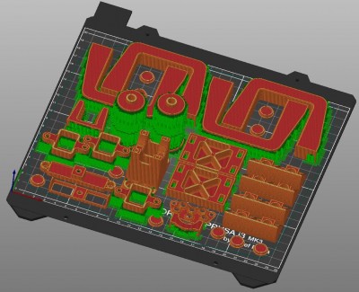

Tak jdu tisknout další díly... Už třetí várka a ještě to bude tak na 3 tisky, ale ne už tak plný. Droboť došla.
Screen ze sliceru
Screen ze sliceru

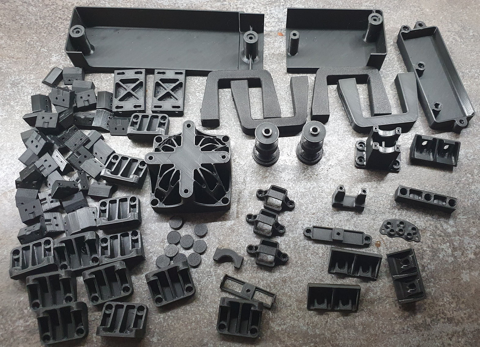

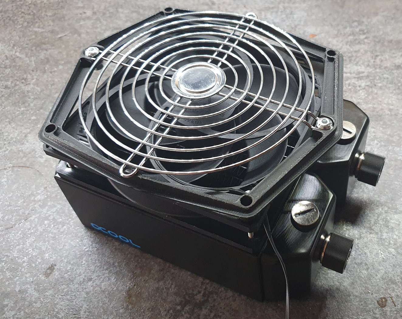

Tisknu co to dá a jelikož jsem doma našel správně dlouhé šrouby (M3x35) tak jsem namontoval i jeden ze dvou ventilátorů na radiátor. Druhou stranu (tištěná mřížka + filtr + tištěná vložka, aby filtr neležel na ventilátoru + ventilátor) jsem ještě nenamontoval. Chybí mě šrouby M3x45, ale pro 4 šrouby nechci jet extra. Takže dělám soupis toho co potřebuju a pojedu to koupit najednou.
Směs zatím vytištěných dílů. Chybí madlo, hlavní držák hadic modulu a držáky optik. Plus možná ještě něco.
Radiátor zatím osazený jen odsávacím ventilátorem

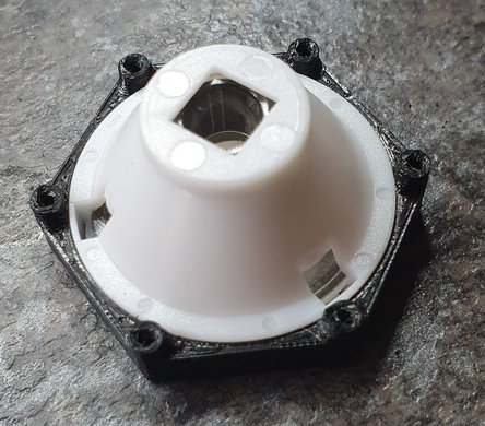

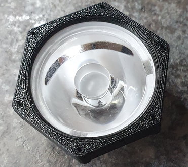

Tak jsem si vytisknul první držák optik. Vlastní optika v něm drží perfektně - vůbec není třeba ji lepit, jde krásně nacvaknout. Musel jsem ale zvětšit otvory pro kolíky a magnety. Původně jsem tam dal D2,1mm, ale to bylo málo. Proto jsem udělal zkušební kostku s průměry 2,15 - 2,2 - 2,25 - 2,3 a 2,35mm ve dvou různých hloubkách. Mělčí pro magnet a hlubší pro kolík. Nakonec se ukázal nejlepší otvor 2,2mm. Momentálně jsem pustil tisk všech 19ks + 1 rezervní s upravenými otvory. Tisk z PETG potrvá asi 9,5 hodiny. Ještě budu muset vymyslet přípravek na nastavení natočení držáku vůči optice. Jelikož optika má pro led čtvercový otvor a poloha led i vlastního tištěného držáku optiky je pevně daná. Optika bude muset být natočená jednou stranou otvoru pro led rovnoběžně s určitou stranou tištěného držáku optiky, což na fotografii není vůbec se žádnou, což by bylo v budoucnu určitě špatně.
Držák optiky s vloženou optikou shora. Na fotografii jsou v rozích držáku patrné odvzdušňovací díry. Kdybych je neměl, byl by problém jak magnety, tak i kolíky zalepit.
Držák optiky s vloženou optikou zespodu. Bílý kryt je již součástí optiky. V "nožičkách" tištěného držáku jsou otvory pro 3 magnety D2x3 a 3 kolíky D2x10. Kratší kolíky by byly lepší, ale sehnal jsem jen tyhle.

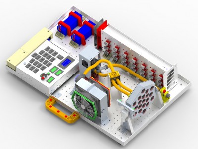

Platforma pro testy s jedním modulem. Zatím s odpory místo DC/DC měničů, na které nemám součástky. Jak dorazí plechy, tak chci začít montovat a zapojovat. Podle posledních informací by měly dorazit zítra nebo pozítří, i když tu měly být už od včerejška.
