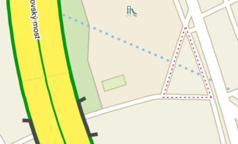

Bezejmenný parčík u Hobbyrobotu se nesetkal s nadšením, takže druhý návrh:
Branický triagl, cca. 700 m od Hobbyrobotu:
Frekvence chodců na trati minimální, parkování bez problémů, do hospody co by kamenem dohodil...
Délka trati 120 m, výhled na oblohu absolutní, povrch dráhy - nový, úplně rovný asfalt, trávník - zelený, sestříhaný, ostře ohraničený.
Trať projedou bez problémů i malé roboty pro Line-Follower, Bear Rescue a Robocarts.
A teď vymýšlejte důvody, proč takováhle malá soutěž vlastně vůbec nemá smysl. :D

P.S.2: Triangl mi vyhovuje stejně jako parčík u Hobbyrobotu. Osobně bych takovou menší outdoorovou soutěž využil pro testování svého robota (každé prostředí je trochu jiné a robot by měl zvládnout všechny), pro inspiraci, pro podrobnější výměnu zkušeností s dalšími robotiky (diskutovat o výhodách a nevýhodách různých řešení) a případně i navázání konkrétnější spolupráce (při vývoji HW nebo SW).

Není problém přijet a zkoušet. Třeba se další lidi přidají, teprve když tu soutěž vyhlásíme.

A co bylo špatně na původním parčíku https://goo.gl/maps/j8hLPNPBLN62 ?
Re: Zásady pro autonomní mobilní robotiku
A co bylo špatně na původním parčíku...
To, že pod asfaltem cestiček prorůstají kořeny stromů a asfalt je zvlněný, takže například ty by ses vymlouval, že potřebuješ terénní 4kolku. Zatímco Branický triangl je tak hladký, že po něm může jezdit i Robrouk. A navíc je tam dokonalý výhled na oblohu, takže nemůže dojít ke ztrátě příjmu GPS, kov široko daleko žádný, takže kompas nebude ovlivňován atd...
A jen malý kousek ke Starému pivovaru... :D
