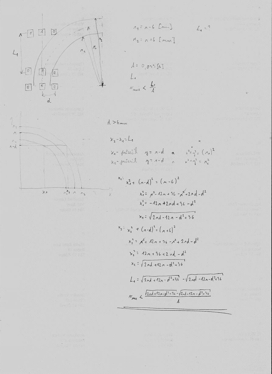

Tak jen v rychlosti takový pokus o výpočet, s předpokladem, že vzdálenost dvou čidel senzoru je větší než polovina tloušťky čáry, tedy více než 6 mm a samotné čidlo beru jako bod.
Vezmu-li tak vzdálenost senzoru 8 mm, poloměr zatáčky 50 mm a dobu cyklu 33 ms, dostanu rychlost 0,725 m/s.

OK, takže tady je můj postup výpočtu. Podle obrázků vidím, že jsem postupoval podobně jako Bodie. Počítal jsem "uhnutí" čáry na kruhovém oblouku a zjedodušil jsem si to tím, že jako hranici jsem stanovil šířku čáry (tedy za jak dlouho při rovném pohybu uhne čára o svou vlastní šířku "d"). Hledal jsem úhel "f", při kterém tato situace nastává. Dopředná vzdálenost odpovídá rychlosti [y = v]. Uhnutí o "d" odpovídá změně v ose x.
Takže:
kvůli posunu nulové souřadnice dostávám d = r - x
x = r * cos(f) => d = r - r * cos(f) => cos(f) = (r - d) / r => cos(f) = 1 - d/r => f = arccos(1 - d/r)
y = r * sin(f) = v => v = r * sin(arccos(1 - d/r))
Po dosazení hodnot r = 1,2 cm a r = 5 cm mi vyšlo v = cca 3,25 (tedy po ujetí dráhy 3,25 cm čára uhne o 12 mm).
Po dosazení hodnot r = 1,2 cm a r = 10 cm mi vyšlo v = cca 4,75
Teď koukám, že jsem to předtím chybně bral jako násobek původní rychlosti. Měla by to být absolutní rychlost (vzdálenost mezi dvěma body vzorkování). Takže při vzorkování 30x za sekundu je celková maximální rychlost v prvním případě 30 * 3,25 = 97,5 cm/s (pro zatáčku s r = 5 cm).
Samozřejmě, že ten předpoklad "spočítám to pro uhnutí o šířku čáry" je dost nepřesný, protože ta čára bude probíhat pod čidlem hodně šikmo takže bude záležet i na rozteči čidel čáry (počítal jsem rozteč stejnou jako je šířka čáry).
Je to asi dost nepřehledné ani si nejsem úplně jist správností té úvahy, ale takto jsem prostě postupoval. Pokud máte někdo jasnější a přesnější postup, tak si ho rád přečtu.
