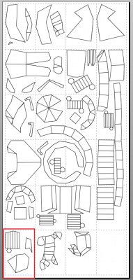

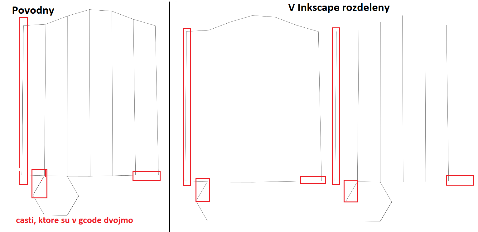

fulda píše: 11 pro 2017, 21:03 A proč jdeš přes DXF? a ne rovnou do SVG?
V programe pepakura su jednotlive strihy rozdelene na papiere napr. A4. Ked dam vyexportovat do SVG tak mi to supne akoby na jeden papier a je to velmi neprehladne a aj rozmer sa zmeni
Ked dam exportovat do DXF per sheet, tak rozmery ostanu nezmenene a aj je to na jednotlive A4. Takze si vyberiem len tu, ktoru chcem.
Ked som to exportoval do SVG a kukol som sa na jeden konkretny diel, tak po niekolko nasobnom kliknuti som mohol posunut akoby jednu vrstvu a potom som zistil, ze akoby sa na dvoch vrstvach prekryval obrazok a tie ciary su potom dvojmo.

TFM znamená, že je to na té stránce napsané.
K exportu do SVG - a-ha, rozumím, asi to neumí moc optimalizovat.

Ale takto isto sa to sprava aj s DFX.
