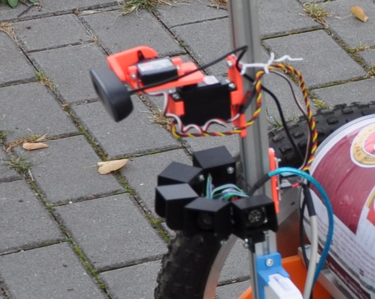

Původně mě zlákala myšlenka umístění sonarů na serva a skenování okolí s relativně jemným úhlovým rozlišením. Bohužel jsem byl zklamán. Umístil jsem vždy dva sonary na držák po devadesáti stupních. tuto sestavu jsem umístil na servo a to celé dvakrát na robota.
Pro jednu polohu serv jsem tedy získal 4 vzdálenosti po devadesáti stupních. Potom jsem otočil serva o stejný malý úhel (tuším jsem zkoušel 15°) a provedl další scan.
Bylo to zoufale pomalé a nepoužitelné pro rozumně rychlou jízdu.
Z tohoto důvodu jsem systém překonstruoval na stacionární verzi pouze pro čelní hemisféru.
Použil jsem pět sonarů a ty umístil ve vějíři po 45 stupních. Pro skenování perimetru používám jednotlivá měření, a proto na jeden scan potřebuji cca 5x 66ms = 330 ms, což jsou nevalné cca 3 Hz.
Není to ideální (očekávám mezery v pokrytí prostoru), ale funguje to poměrně dobře.

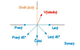

Celé to pracuje přibližně takto:
- Vějíř pětice sonarů je umístěn do nuly kartézského souřadného systému - souřadný systém robota.
- Na pozadí běží periodický scan vzdáleností ze sonarů a výsledky se ukládají do pole.
- Mám určenou maximální vzdálenost, ve které ještě beru odraz jako překážku - cokoliv vzdálenějšího je "nekonečno" a nezajímá mě.
- Kromě dat ze sonarů je další vstupní hodnota normalizovaný vektor, který reprezentuje požadovaný směr jízdy v souřadném systému sonarů, tedy míří vždy kolmo "vpřed".
1. Vezmu aktuální vzdálenosti ze sonarů, provedu normalizaci a úpravu na převrácenou hodnotu druhé mocniny změřené vzdálenosti.
Tím získám výraznější odezvu na blízké překážky.
Úhly těchto vektorů se umístí do III. a IV. kvadrantu.
2. Vektor směru jízdy míří kolmo "nahoru". Provedu vektorový součet všech vektorů. Výsledkem je vektor určující směr a rychlost pohybu robota.
3. Provedu test na minimální velikost výsledného vektoru (bez zavedení minimální velikosti = rychlosti se robot samozřejmě zastavoval).
4. Výsledný azimut a rychlost převedu do souřadného systému Země a odešlu do modulu řídícího pohyb robota.
5. GoTo 1.
Tento postup samozřejmě vykazuje přesně takové chování, jaké je popsáno v ostavci "Problems with Potential Field Methods" citovaného dokumentu, tedy oscilace v úzkém prostoru apod., ale ukázal se jako dostačující pro první přiblížení vyhýbání překážkám ve venkovním prostředí.
