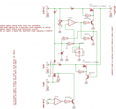

Re: dobíjecí stanice
Ahojte, naposledy navržený přepínač napájení robota z baterie na dobíjecí stanici bych rád nahradil inteligentnějším zapojením,
které jsem dostal k dispozici. Mám však prosbu.
Nejde o to, že bych byl líný, ale kvůli vytížení to už 4 měsíce odkládám a mám následující prosbu:
Našel by se někdo, kdo by posoudil návrh schématu a případně i někdo, kdo by to za nějakou hodinovou odměnu vyzkoušel za mne?
Pokud se někdo najde, pište prosím na hubacekp2@gmail.com.
tak nějak mě před chvílí napadlo že by se to dalo elegantně vyřešit dvěmi baterkami. jedna hlavní co by sloužila na provoz robota a druhá záložní na provoz arduina a elektroniky. nabíjela by se vždy aku bez odběru, na to by stačilo relátko co by přepojovalo aku...nebo tak nějak i jinak...
Přepínat mezi baterkami (napájecí versus nabíjená) by bylo stejné jako mezi jednou baterkou (nabíjená) a externím napájením (napájecí).
Zatím jsem se s tím dál neposunul, upřednostnil jsem jiné věci.
Tak moc se v elektrice nevyznám a co tohle ?
