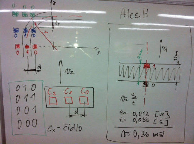

MechEdu
Re: Sledovač čáry - mechanická stránka
Příspěvek od MechEdu »
Krátké shrnutí na obrázku. Než oddělíme frekvenci načítání vstupů od hlavní programové smyčky (já používám termín PLC scan, který je mi milejší), podívejme se na obrázek. Z obrázku je jasné, že v případě nekolmé zatáčky a známé šířky "čáry", rychlost robota může být větší. Otázka zní: o kolik?
Dráha l1 bude delší, tedy robot může jet rychleji, aniž by minul zatáčku. Nyní je potřeba odvodit rovnici...
Prosím, pokud rovnici najdete na internetu, nechte jí až si nebudeme vědět rady, zatím mám pocit, že se dobře bavíme :-)

MechEdu
adamh píše:
MechEdu píše:v případě nekolmé zatáčky a známé šířky "čáry", rychlost robota může být větší. Otázka zní: o kolik?
Tento směr se mi moc nelíbí. V případě, že bude robot najíždět kolmo na čáru, ji může minout (pokud bude frekvence vzorkování konstantní).
Ano, nicméně předpokládám, že dráha žádné kolmé zatáčky nemá. Pokud bude mít, problém není, jelikož jsme jej již vyřešili.
