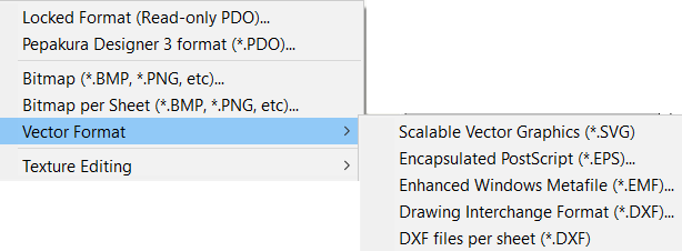

Ahojte.
Venujem sa Cosplay-u a robim vacsinou z EVA peny. Kedze vyrezavanie je na moje stare klby narocne, rozhodol som sa, ze si vyrobim laserovu rezacku, co by dokazala rezat EVA penu aspon 5mm hrubu.
Aby som to nemusel stavat cele, kupil som stary A3 HP plotter. 5,5W laser aj s optikou je na ceste. Ci to bude rezat aj 5mm penu uvidim.
Ale...

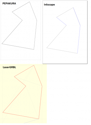

Mam to cele spojazdnene GRBL v arduine, motor drivre DRV8834 a pekne to perom kresli na papier. Na ovladanie pouzivam program LaserGRBL. No na strihy pri vyrobe kostymu pouzivam program Pepakura.
Ten ma vystup rozne formaty okrem tlaciarne. A tu je kamen urazu. Neviem vytvorit G-cod tak, aby rozmery ostali nezmenene. Jedine co mi ako tak funguje je, ked dam exportovat ako dxf a to importujem do Inkscape a pomocou doplnku dam vytvorit G-cod. Potom v LaserGRBL to nacitam, ale rozmery su mierne v oboch osiach odlisne od originalu, ktory vytlacim priamo z pepakury na papier tlaciarnou. Mal som v Inkscape rozsirenie JFU Laser Tool povodne a s tym som to skusal. Dnes som nasiel clanok od fulda o Laserovej gravirovacke a vymenil som toto rozsirenie, ktore upravil. S tymto som to zatial neskusal. Zajtra skusim.
Este sa mi stava, ze ked naimportujem do Inkscape DXF subor, tak niektore ciary su akoby dvojmo a musim jednu odstranit, lebo laser potom ide po nej 2x.
Vedel by mi niekto poradit, ako zmenit DXF na G-code aby ostali romery nezmenene?

Re: Vypalování laserem
Takhle jo obtížné radit, musíš zjistit, kde ta chyba vlastně vzniká.
Nakresli v pepakura čtverec 100 x 100 mm, ulož jako dxf, otevři v inkscape, změř, zda je opravdu 100 x 100 mm velký, exportuj do g-code a podívej se (g-kód je čitelný), zda ten čtverec má opravdu rozměr 100 x 100 mm.
Pokud bude v některém kroku chyba, musíš hledat, jak ji odstranit nebo obejít. Ty dvojité čáry v Inkscape by mohly znamenat, že máš při exportu nastavenou nějakou tloušťku čáry, která se v dxf objeví jako dvě paralelní linky. A, mimochodem, já mám s Inkscape velmi špatné zkušenosti právě kvůli různým nepřesnostem při převodu mezi formáty.
Ale předpokládám, že svůj plotr máš mechanicky otestovaný, takže čtverec 100 x 100 mm v G-kódu opravdu fyzicky namaluje 100 x 100...
Na přímý převod do g-kódu je pěkný program dxf2gcode.
Pokud nenajdeš řešení, pošli sem jako přílohu čtverec 100 x 100 mm v dxf, svg a g-kódu a podíváme se na to.
