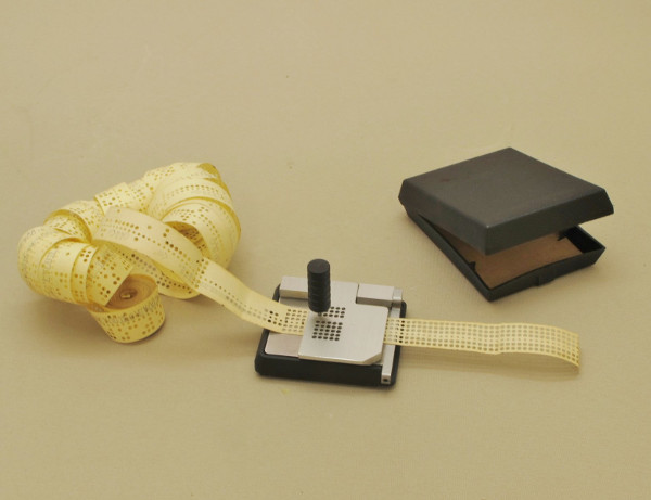

U děrné pásky je to jasné - 0. U kazety ???
Ooooooooooo chybka ne PŘEPISŮ ale zápisů. ferit málo (na dnešní dobu),děrná páska-malá kapacita ALE spolehlivě na věky (asi ani jaderný útok nesmaže),kazeta ???

Jirka píše: 22 srp 2017, 17:22 U děrné pásky je to jasné - 0.
Ne-e. Dá se připisovat (způsobem jak psal Fulda) a když se použije lepící páska, tak i přepisovat. V podstatě libovolněkrát :lol:
Re: EEPROM - jaký je počet zápisů ?
DavidO píše: 22 srp 2017, 21:24
Libovolněkrát právě ne. po nějaké dost krátké době se nevejde do čtečky. Lepicí páska tomu přidává dost tloušťku.
fulda píše: 22 srp 2017, 21:39 Libovolněkrát právě ne. po nějaké dost krátké době se nevejde do čtečky. Lepicí páska tomu přidává dost tloušťku.
Stačí když projdou dvě vrstvy, když je potřeba další oprava, druhá vrstva se sundá a nalepí nová (první zůstane nalepená na papírové pásce, nestrhává se, pač to nejde, ale lepenka z lepenky jde). Je to ale poněkud prasárna.
a kdyby se na "Ali" podařilo sehnat nekonečně dlouhou pásku, tak ... však víte ;)
