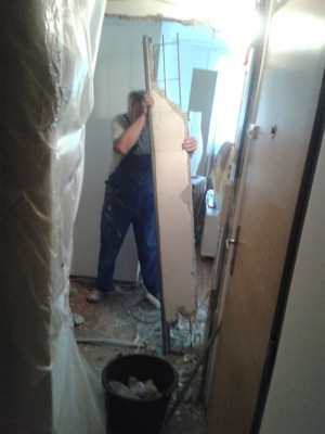

Díky ale teď mám úplně jiné problémy...koupili jsme novu sedačku. nevešla se do dveří do obýváku a jak jsem ji tam cpali tak se roztrhla kůže..asi metr...grrrr. tak se musí udělat díra...ten nepořádek si představí málokdo...a to jsme měli jet na dovolenou si odpočinout...tak ji strávíme tím, že budeme opravovat byt...
Re: Balancující robot
A tohle souvisí s roboty jak?!
že se k tomu robotu teď nemám čas a musím dělat jiné věci....grrrr.Dex píše:A tohle souvisí s roboty jak?!
