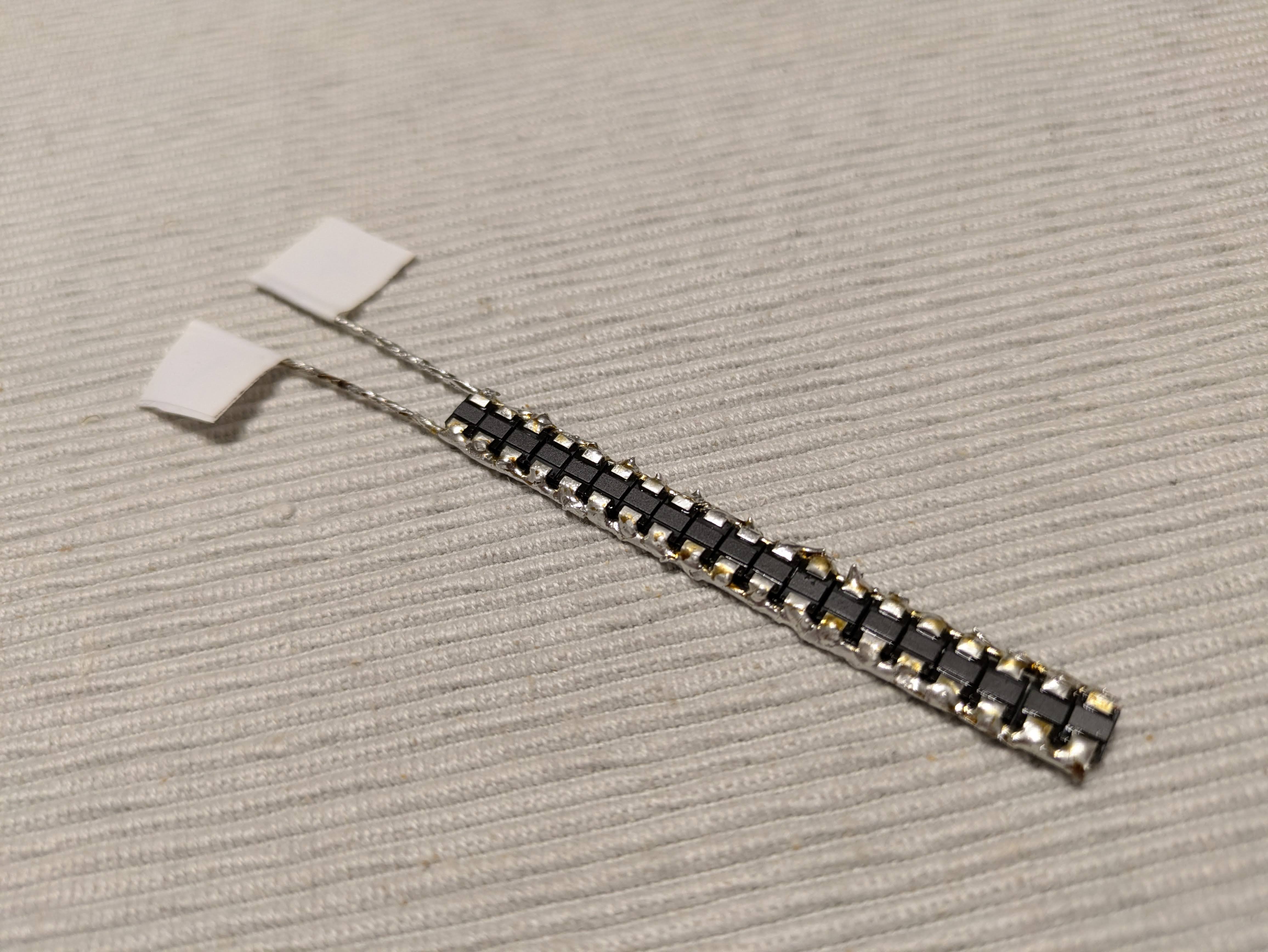

Podařilo se mi sice vyrobit, co jsem chtěl, ale funguje to jinak, než bych potřeboval... poradil by někdo prosím?

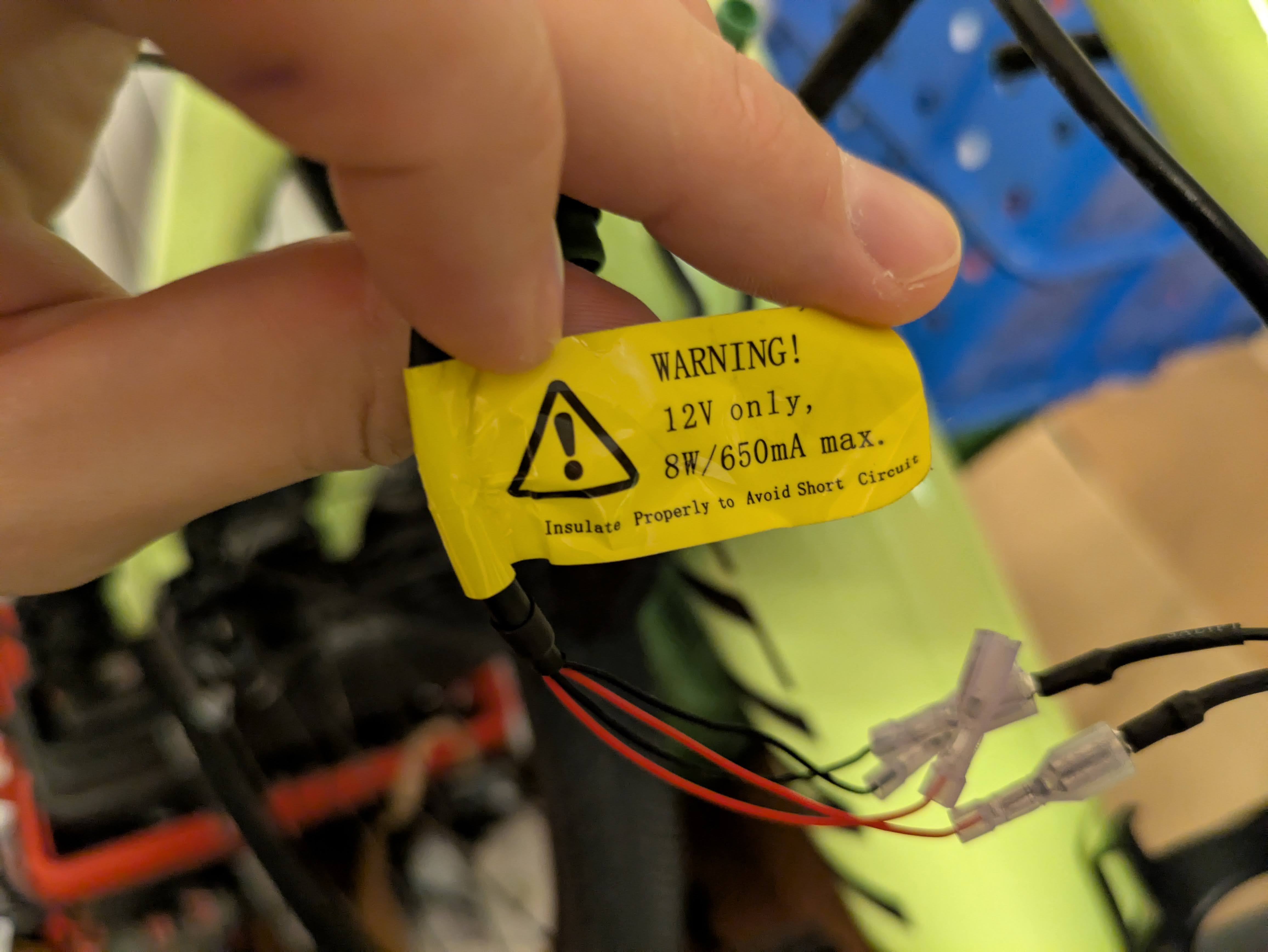

Mámy e-kolo nemá možnost připojit a dobít telefon, tak jsem jí koupil tento držák https://sefismoto.cz/sefis-ew-drzak-tel ... a-objimkou a chtěl využít vývod standardně sloužící pro osvětlení. Až později jsem si uvědomil, že držák je vyššího výkonu, než je limit uvedený na kabeláži. Chtěl jsem tedy omezit nabíjecí proud pomocí diod CL40M45, ale výsledek byl (pro mě překvapivě) zcela opačný :lol: Když jsem teď držák zapojil na testovací autobaterii, tak při 12,6V bere asi 1,01A, ale s 19 ks předřazených diod (19x40mA=760mA) se proud zvýšil na 1,10A. Jak je to možné? :lol: Mohu něco upravit, abych mohl nabíječku použít na vývodu 650mA? Nebo je to celé na vyhození? Děkuji :)

Tak něco se dá vysvětlit docela snadno - ta nabíječka v sobě má nějaký pulzní regulátor. Diody jí připraví o 3V úbytku, takže si musí vzít o něco větší proud, aby se dostala stejný výkon.
Jelikož se jedná o pulzní regulátor, tak protékající proud není konstantní, ale jsou to nějaké pulzy. Je otázka, jak se k nim zachová ta dioda. Má nějakou kapacitu a nějakou reakční rychlost. Měřák, který používáš má nějakou reakční rychlost a v případě pulzů měří "něco". No něco může být špička pulzu, nebo dokonce její násobek.
A teď k praxi - pokud je jen cílem nabíjet telefon, tak si představme klasické "pomalé" USB nabíjení. Všichni znají 5V/0,5A. V ideálním případě to je při 12V proud 0,2083A. Řekněme účinnost 80%, takže 0,26A.
Takže bych se pokusil zabývat spíš drátovou USB nabíječkou. Vzhledem k tomu, že se na straně kola bude nacházet nějaký spínací prvek, dal bych si pozor na to, jak ho připojit. Nějaký významný sériový odpor a stabilizační kondenzátor a tak. Ale hlavně bych si ověřil, kam co připojuju.

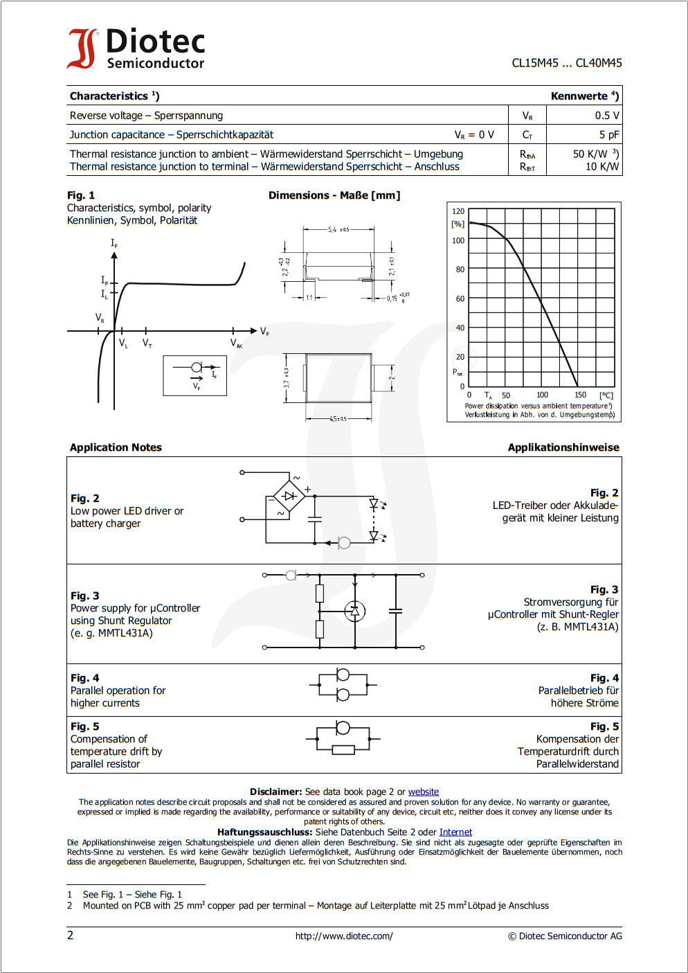

Třeba je to blbý dotaz, ale nemáš ty diody naopak? Úplně si nemyslím, že by nějaký rozumný pulzní zdroj měl být schopen z těch diod vytáhnout o tolik víc proudu. Jaký je na nich úbytek napětí?
Re: Lišta pro CL40M45
Vyjádřím se jen k tomu, co se mi zdá bezpečné, nerad bych byl spojován s požárem elektrokola.
Florenc píše: 01 úno 2025, 09:45 A proč se na diodách ztrácí 3V?
Je hezké, že jsi připojil katalogový list. Parametr se jmenuje VL. Najdeš ho jak v tabulce na konci první stránky, tak v levém grafu na stránce druhé. Je to prostě minimální energie, kterou ta dioda potřebuje pro svou činnost.
Florenc píše: 01 úno 2025, 09:45 Zkoušel jsem místo diod předřadit rezistor https://www.gme.cz/v/1493064/gym-cym-rd ... y-rezistor ale podobná situace - při 1x1,8Ω proud opět vzrostl a s vícero už nabíjení ani nefungovalo.
Že by ohmův zákon? na tom rezistoru zase dochází k nějakému úbytku napětí a ten si ta nabíječka kompenzuje zvětšením proudu. A protože rezistor, tak podle ohmova zákona větší protékající proud, tím větší úbytek napětí.
