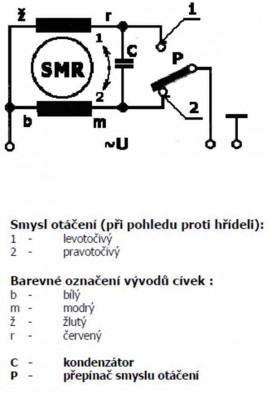

Realizovalo se to u motorků s dvojitým vinutím třeba na gramofonu, servopohonu…
https://www.phono.cz/nahradni-dily-ke-g ... mr-300-100
Funguje to i na klasickém krokovém motoru, ale podmínkou je to dvojité vinutí.

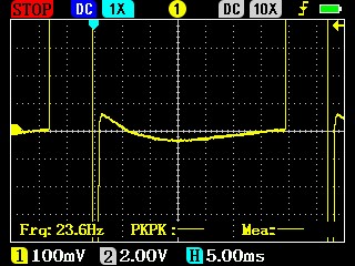

Teď mám trochu času, tak pro zajímavost doplním, jak to dopadlo. Mám dar zabít vše, o co se starám, takže to vypadá, že v mém "viváriu" chcípl i mech, který jsem tam dal "pro jistotu," čímž otáčení pozbylo smyslu. Nicméně v rámci předběžného průzkumu jsem ověřil, že Adafruit má pravdu, že velmi nízká PWM frekvence (25 Hz) je lepší na pomalé točení než frekvence vyšší. Lze vytisknout velké kolo, kterým jde otáčet velmi pomalu, ale na jednu otočku za den by to chtělo ještě další převody. Problém je poznat, jestli se motorek opravdu točí. Myslel jsem, že k tomu půjde využít back-EMF, ale není to úplně jednoduché. Napětí na motorku, který se velmi pomalu (zdánlivě plynule) otáčí vypadá takto:
Pokud je zastavený (a zdánlivě se vůbec nehýbe), tak to vypadá takto:
Zdá se, že rozdíl je v tom, že zastavený motorek generuje negativní napětí, když se "vrací" do výchozí polohy. Jedná se o relativně pomalé děje, takže by asi šlo napětí měřit ADC, sečíst atd., ale tak daleko jsem se již nedostal. Třeba to ale někomu poslouží jako inspirace.- Přílohy
