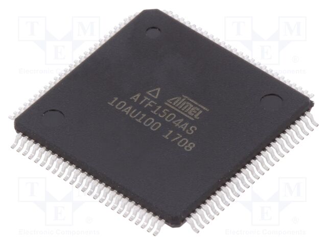

Já teď zápasím s JTAG programováním ATF1504AS-10 TQFP100 https://www.tme.eu/cz/details/atf1504as ... echnology/ Obrázek Obrázek
podařilo se mi (snad) to připájet na breakboard, propojit země a +5V (každé zvlášť, ne dohromady), pár kondenzátorů, a vytáhnout si header pro JTAG
pro USB Blaster v1 (FTDI), ale tím to tak končí. https://openocd.org/ openOCD se s tím nějak nedomluví a nevím, jestli mi tam po lince leze signál, nebo šum, nebo co :(
Tak to taky vezmu na RoboDoupě, třeba někdo něco zjistí
