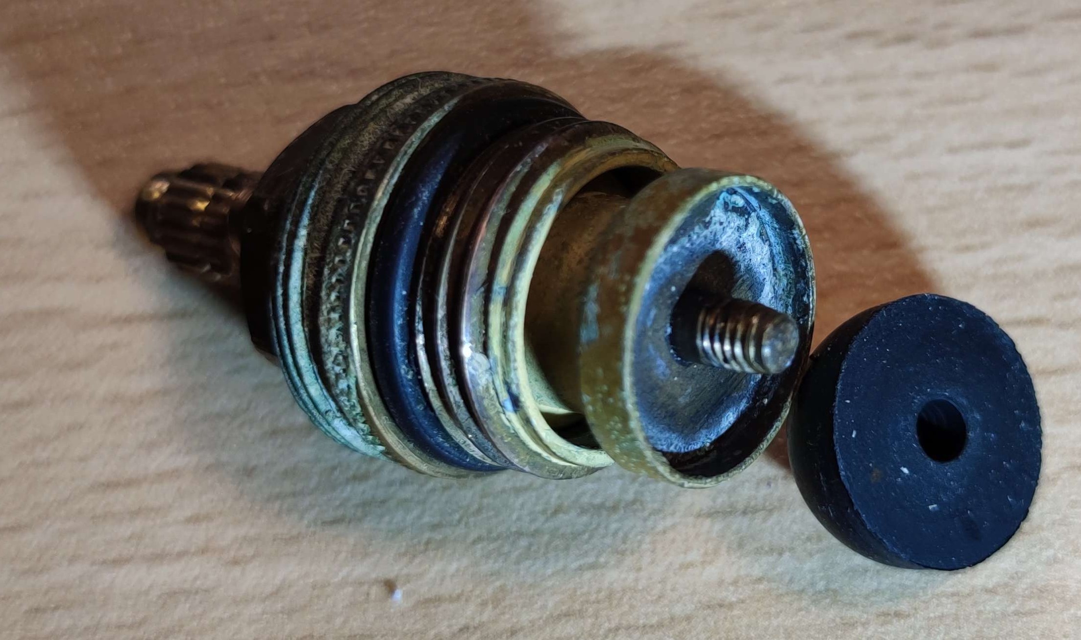

To by mohlo být přesně ono! Netuší někdo, jak to vypadá z druhé strany jestli se to dá nějak přichytit?

Tuší, je tam válcová ďura.
Z kuželky do baterie vyšroubuješ matici a vydloubneš ploché těsnění. Zůstane Ti dosedací plocha a trčící šroubek.
No a na ten šroubek našroubuješ tuhle polokouli.

Hele to vypadá přesně jako to co potřebuju, takže moc díky za tip! :D
