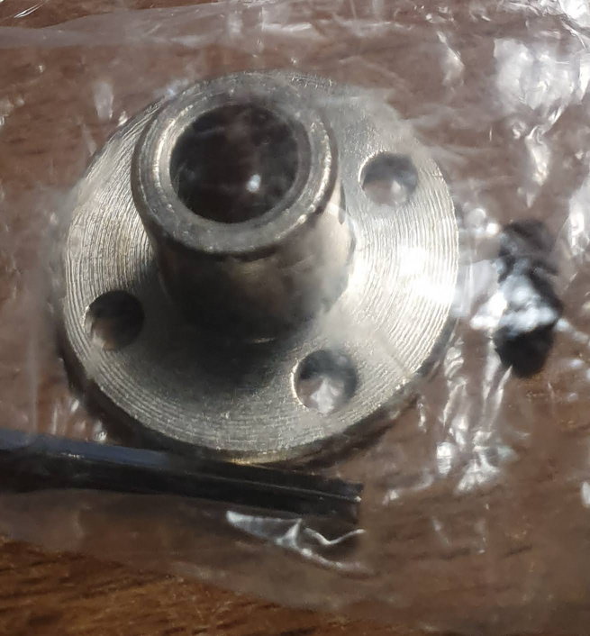

Jak jsem něco hledal, do rukou mě přišla příruba, jenž by to mohla vyřešit. Ale je moc velká. mohl bych použít jen dva sousední šrouby ze čtyř.
Re: Jak vymenzit vůli
Jelikož se ani po dvou týdnech nedostali k ohnutí dílů, jenž jsem jim zaslal zpět, aby je ohnuli, jak bylo v objednávce, zaslal jsem jim ještě dvě nové verze páky na vypálení. Jedna je s menším otvorem, aby byla určitě bez vůle, i když bude jistý, že budu muset pilovat a druhou verzi pro přírubu. Jelikož jsem si nebyl jistý, zda šroub prostrčit zkrz a utáhnout matkou a nebo v ní udělat závity, tak jsem nechal do páky vypálit dvě sady otvorů. Samotnou páku jsem zvětšil, aby se tam příruba bez potíží vešla celá. Za těch pár desetikorun mě to stojí zkusit obě varinaty. Dohodnul jsem s nimi, že ohnuté díly, i nové páky pošlou jednou zásilkou.
