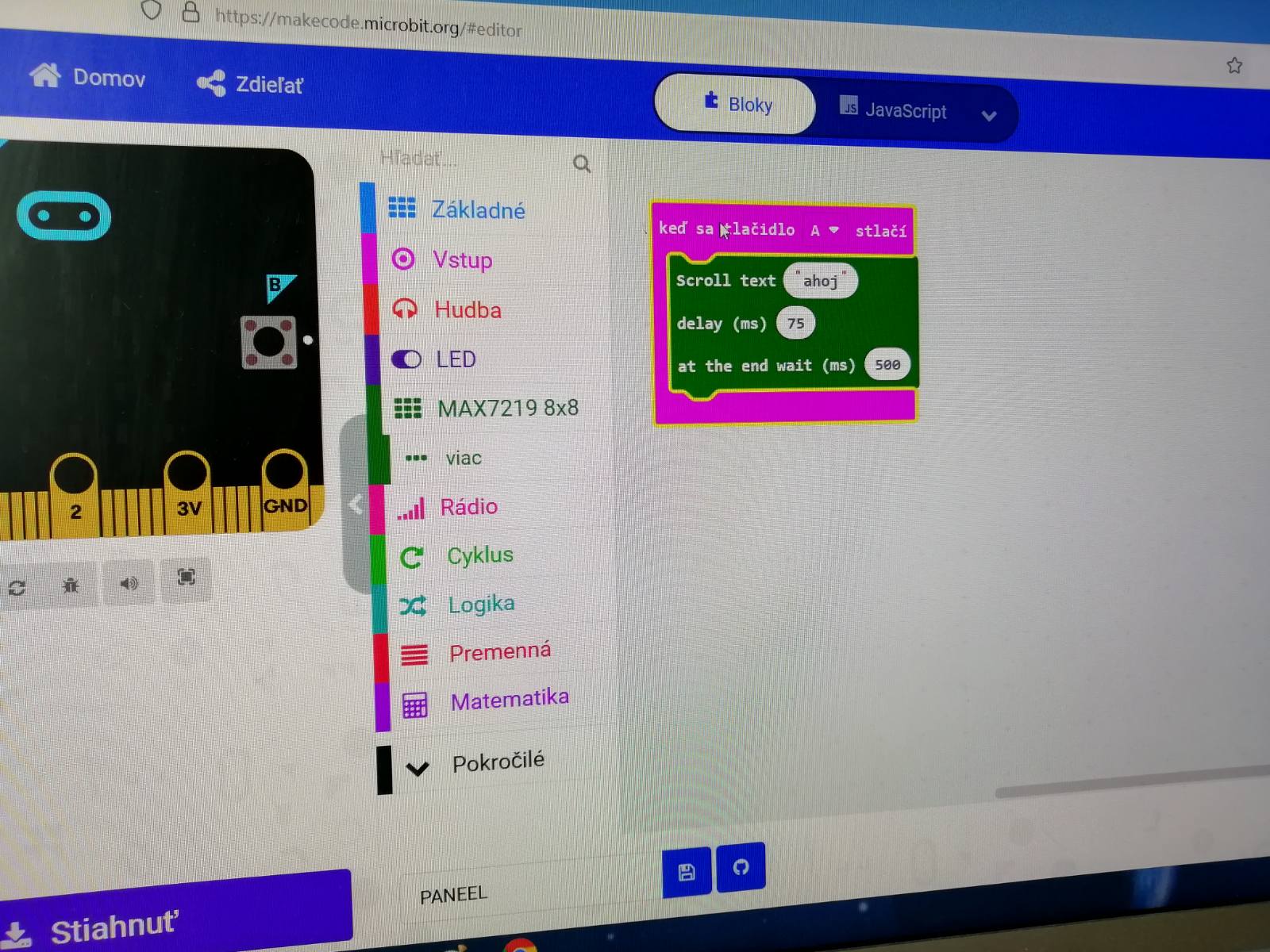

program

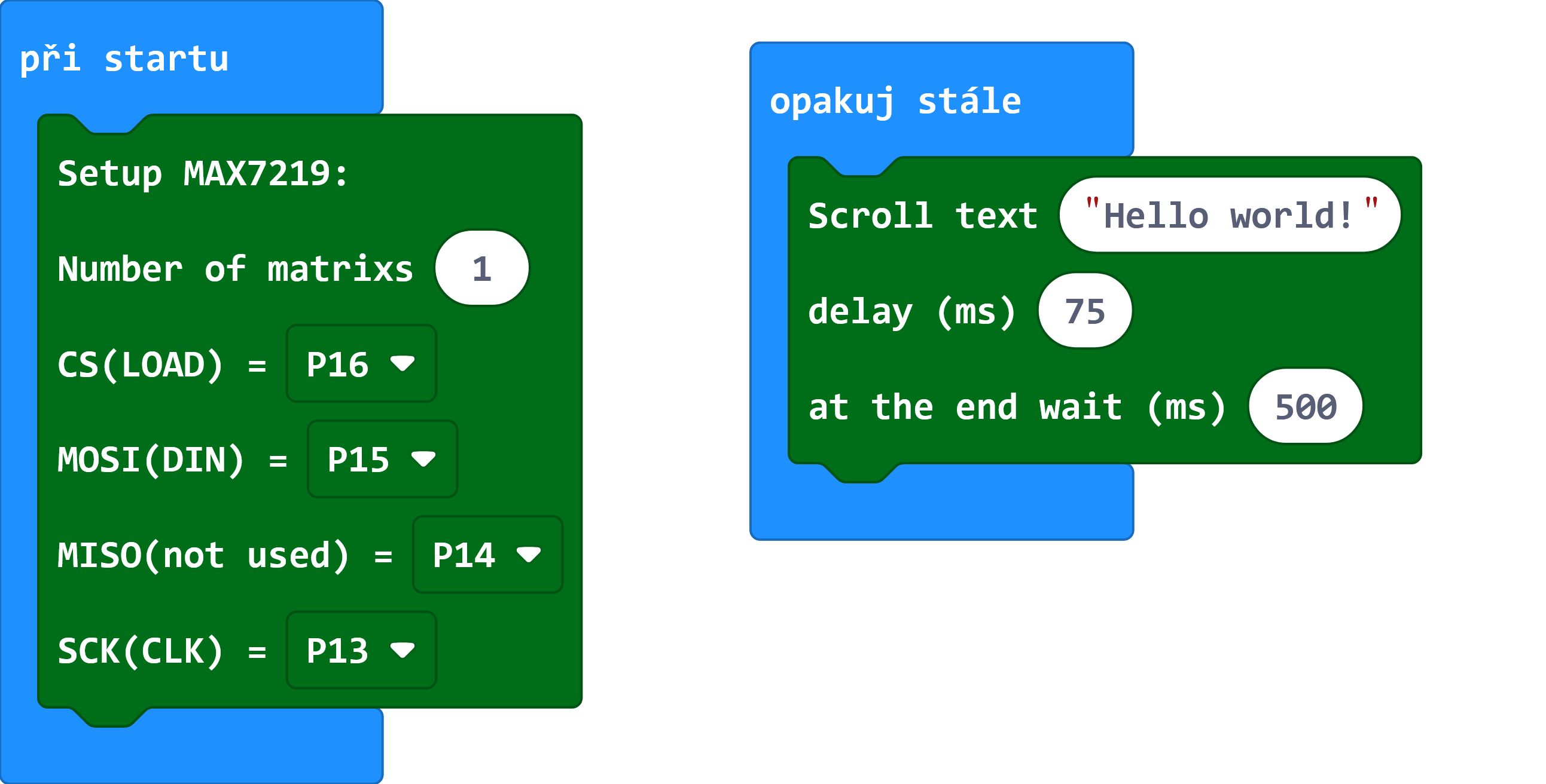

A blok SETUP7219 tam máš? Musíš uvést, kam to je připojené.
Re: MICROBIT PRIPOJENIE na LED MAX 7219
Tohle funguje i při napájení přímo z micro:bitu!
BTW: není třeba fotit obrazovku, stačí kliknout pravým tlačítkem myši do plochy programu a volbou "snímek" zdrojový kód programu uložit jako obrázek.

aha stejne nič
