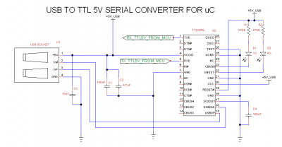

Vzhledem k tomu, že jakvok » 26 zář 2020, 21:19 píše, že nechodí ani echo při přímém propojení RX - TX (hlavně, když je v klidu na TX 0V - standardně FTDI invertování neumí, a to napětí 1,8V při připojení servocontroleru to už je vůbec zrůdnost) tak bude asi něco špatně s převodníkem USB - serial (a nemá cenu řešit, proč nechodí ten servocontroler).
Teď jen tipuju: podle toho chování to vypadá, že u FTDI není zapojeno referenční napětí pro určení TTL úrovní pin VCCIO (běžně se tím volí 5V x 3,3V).

MartinL píše: 27 zář 2020, 21:46 Teď jen tipuju: podle toho chování to vypadá, že u FTDI není zapojeno referenční napětí pro určení TTL úrovní pin VCCIO (běžně se tím volí 5V x 3,3V).
To by ale mělo být zapojené od dodavatele převodníku, předpokládám. Jediné, co já jako uživatel můžu udělat, je připájení vstupů a výstupů...
Nic konfigurovat nejde.
Ještě bych snad mohl vyzkoušet změřit napětí mezi zemí a tím pinem VCCIO, nějaké schéma jsem si vygooglil.
Ale mám strach, ze spíš hrotem něco zkratuju při té velikosti.
