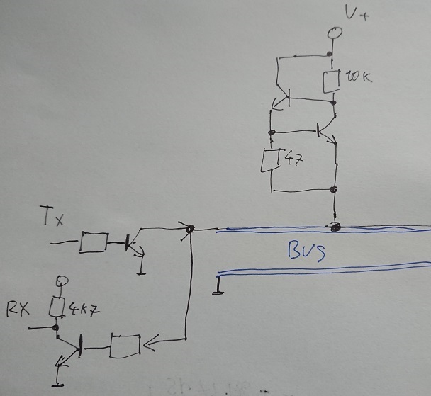

Zhruba takhle:
Uděláš si minimální "síť", kterou budeš napájet nějakým zdrojem proudu (ty horní dva tranzistory) a budeš do ní posílat invertovaný + zesílený sériák. Přijímat to budeš nějakým primitivním zesilovačem z jednoho tranzistoru.
V tomhle případě máš síť, která je trochu odolná proti zkratu a špatnému zacházení. Pokud budeš chtít šetřit, tak místo zdroje proudu dáš samotnej odpor.

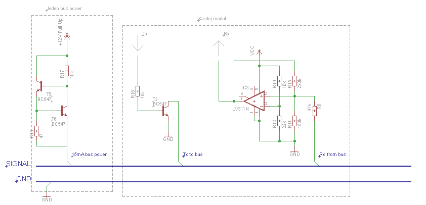

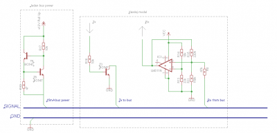

Re: Spojení více "Serial TTL" dohromady
Co třeba malej obrázek? (velkej je v pdf dole)
Potřebuješ jedno napájení pro sběrnici. Já používám proudový omezovač ze dvou tranzistorů, ale lze použít i jiné.
Každej modul má svojí Rx a Tx část. Trochu pozor na polaritu, v tomhle aktuálním případě je na Tx straně jiná než na Rx straně.
Na Tx je ticho jako 0, zatímco na Tx je ticho jako 1. Pokud to tvůj procesor nezvládá konfigurací, je potřeba si přidat ještě nějaký invertor.
