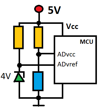

Nebo se dá zjišťovat jestli kolísá napájecí napětí, buď zenerkou do ADvstupu, nebo externí reference do Uref

Honzo - a to podle mého obrázku se zenerkou - do jaké přesnosti se vejdu? Myslel jsem to tak, že budu porovnávat napájecí napětí na děliči se zenerovým a podle toho mohu posoudit kolísání napájecího napětí. Kondíky 100n nekreslím, ty dávám všude jako smetí (0805)
Re: Přesnost měření na vstupech
To se hodně špatně odpovídá, i Zenerky jsou každá jiná a pokud je napájení 5V a Zenerka 4V, tak na odporu bude 1V +/- ta změna napájení, a ta se hodně projeví na proudu, a ten se hodně projeví na napětí na Zenerce. Takže bych v první řadě navrhnul dvě levné změny.
1/ Buď tam nechat Zenerku, ale na o trochu menší napětí tak 3 - 3,5 V, ale napájet ji místo přes rezistor přes zdroj proudu LM334 (to je asi horší možnost a s počítáním přesností je to pořád kvůli neznámé Zenerce jaksi mimo)
2/ Nebo tam místo Zenerky vrazit TL431, případně si napětí na něm zvýšit, ale opět max na 3 - 3,5 V. To by bylo mnohem stabilnější a nezávislejší na napájecím napětí (a tady už by ta přesnost šla spočítat, ale jako výchozí bod by musel být interval pro napájecí napětí a rozsah teploty)
jen pro info, třeba zenerka BZX79 na 3,3 V má toleranci 2 nebo 5% podle podtypu a teplotní drift -2,4 mV/K (největší vliv bude mít ale změna proudu)
TL431 má toleranci (své reference 2,495 V) 1%, a teplotní změnu pro 0 - 40 stupňů C nejhůř 1 mV/K, ale kolem 25 stupňů je to 0 mV/K,
