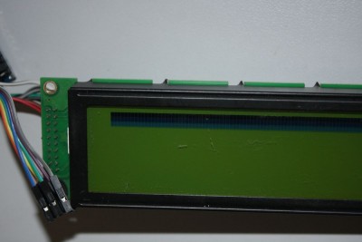

měl bych prosbu, sehnal jsem dva displeje jako jsou zde na obrázku
https://www.yoycart.com/Product/547585037951/
ale je tam dvacetipinový konektor a nepodařilo se mi vy-googlit rozumný a hlavně funkční pinout. Všude jsou jen 16 nebo 18 pinové svorkovnice tady je ale dvacet na jedné straně a dvacet na druhé. Ale dle konektoru co tam mám osazený je vidět že to komunikovalo jen s jednou stranou tedy s 20 piny.
Kdyby vás někoho něco napadlo dejte mi vědět. Klasické zapojení 16 pinu jsem zkoušel a nefunguje.
na příklad s hello world se pouze rozsvítil uplně spodní řádek.
JInak velikost pixelu je 1x1,5mm (šířka/ výška) tak že na řádek to je 155pixelů.
No ted mne napadá že to asi nebude mít standardní LCD knihovnu. ???

posli foto toho rozsviceni spodniho radku.
(40x4 mivaji vice cipu na zadni strane nez jen dva)
napr. tento ma obracene cislovane piny. D7 je na pinu 1..
https://pdf1.alldatasheet.com/datasheet ... 40457.html
http://forum.arduino.cc/index.php?topic=7632.0
a je mozne, ze ty piny navic jsou pro custom hw na pcb.
hlavne mit spravne napajeni a zkusit odmerit datove piny a ridici piny.
ty ridici mohou prolezat pres jine odpory apod. narozdil od datovych.
-V66

Jo tady jsou foto ale popravdě vůbec už si nejsem jist jestli je to klasický alfanumerický displej nebo jestli to v sobě má tabulku znaků. Datasheet od tohoto typu jsem neobjevil.

znakovy by mel mezery. to bude nejaky GLCD.
standart je radic KS0108 https://playground.arduino.cc/Code/GLCDks0108/
napr. tento https://www.electronicwings.com/sensors ... lcd-128x64 ma 20pinu. zkus porovnat zapojeni s tim tvym.
jak pise Fulda, 240x64 by to mohl byt..
muzu ti venovat jeden klasicky 20x4 s HD44780. prijdes v kvetnu ?
