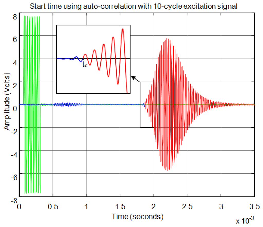

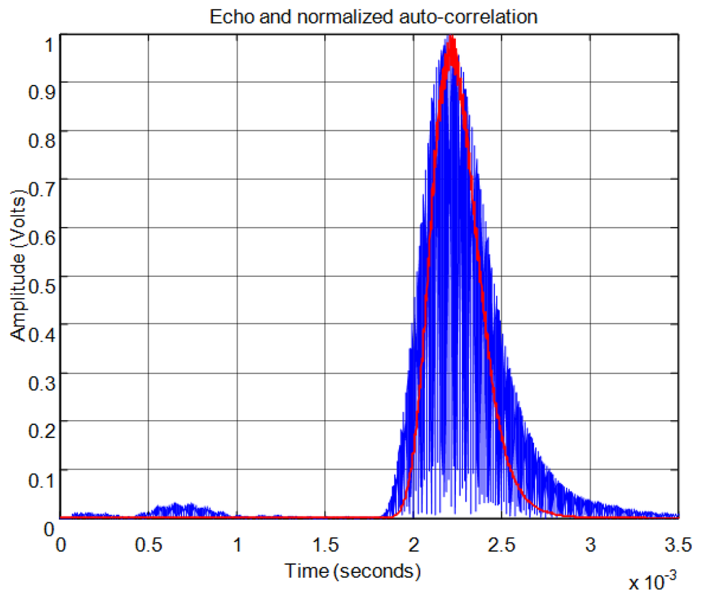

Příklad jak měřit je barevně zde http://www.mdpi.com/1424-8220/13/11/15465/htm
obrovský rozdíl v amlpitudě signálu zde Obrázek
Obrázek
