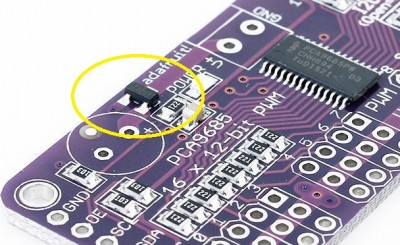

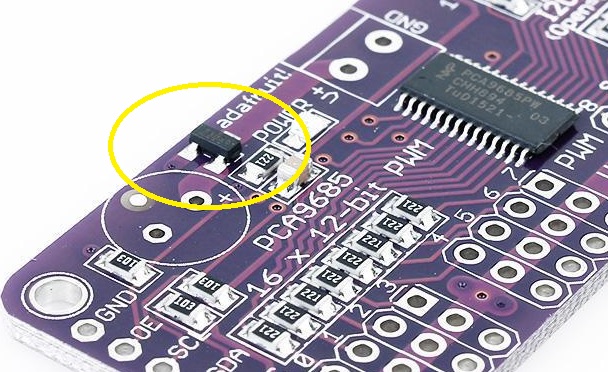

Jen doplnění k článku http://robodoupe.cz/2016/pwm-expander-pca9685/. Konkrétně k odstavci
Jan Kubálek píše:Po krátkém prozkoumání si můžeme všimnout, že na zadní straně (obr. 3) je vytištěna poznámka ohledně „Ochrana proti přepólování“. Bohužel, ať koukám jak koukám, nemohu nic takového na desce najít, také datasheet mlčí.
Díval jsem se na eBay http://www.ebay.com/sch/i.html?_from=R4 ... 5&_sacat=0. Jsou zde v podstatě tři druhy desek v cenách od 80 Kč do několika set (Zn. "Co zákazník snese".) Pokud si podrobně prohlédneme ty fialové "stavebnice", tak na vrchní straně v blízkosti elektrolytu je nějaký tranzsitor, pravděpodobné MOSFET, zapojený mezi svorkovnici V+ a + pól elektrolytu. Top vrstva mědi je pochopitelně jiná. Spodní mají všechny desky stejnou, včetně toho zmíněného popisu.

A tady je jiná verze desky a tranzistoru. (Zdroj https://www.adafruit.com/product/815): Obrázek
koudis
Příspěvky: 73
Registrován: 12 črc 2014, 23:02
Re: PWM expandér PCA9685
Příspěvek od koudis »
promin za pozdni odpoved. Posledni dobou nestiham sledovat forum:).
To, co pises je urcite pravda. Kazdopadne mnou testovany modul tento transistor nemel (viz fotogalerie v clanku). Je to nejaky noname od cinana :).
Toto vypada jako originalni modul od Pololu (ci neceho podobneho).
