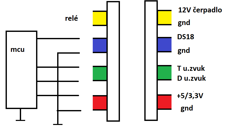

ano, na měření máš voltmetr, a kabel okonektoruješ na konci
Takhle to budu testovat já. Něco podobného mám teď rozpracované
A 2x UZ mi na jednom UTP fungoval spolehlivě na 20metrů
spíše ti draze placení manageři se brání na něco šahat rukama a jednoduchý obrázek poslat hned v dotazu.
aladine, to mi ale opravdu lichotíš, ovšem zatloukat jako ty fakt neumím. Je zde řada tvých vláken, kde ani po několika stránkách jeden - v rámci utajení - netuší o co ti vlastně jde. Myslím, že můj první příspěvek obsahuje všechny informace a jakmile si fulda řekl o doplnění obrázkem, obratem ho dostal. Stejně tak popis zapojení párů je myslím jasný. Mám obrázky rád, ale náhrada veškerého textu a související představivosti obrázky asi také není řešením.
