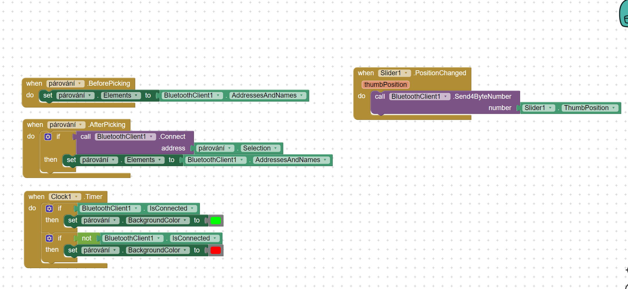

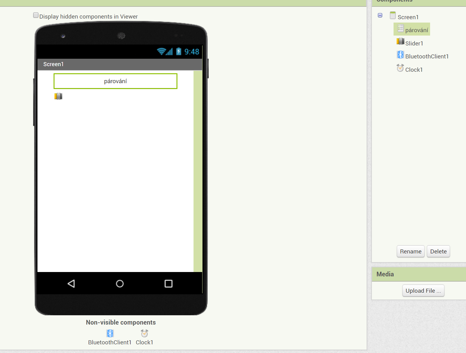

máte někdo zkušenosti s tímto editorem? Chtěl bych vytvořit aplikace ve které bude tlačítko pro vybrání bluetooth modulu a bude podbarveno červeně nebo zeleně (nepřipojeno nebo připojeno) to díky návodu na internetu funguje. Dále bych chtěl jezdec s hodnotami od 0 do 255 jehož hodnota se vždy při posunu odešle přes bluetooth. A tady už je problém když bluetooth modul připojím k pc a zapnu terminál nic se na něm nezobrazí.

tak stačilo restartovat aplikaci a obnovit spojení a při posunu jezdcem zleva doprava se zobrazí toto: #-27Kx‚ŚĄŻąľĂČÍŇ×Üćëđőú tak jsem změnil blok na send text a dostávám už i čísla, takže snad poslední věc kterou nevím je jak mám odeslat cr lf

App Inventor v textových řetězcích může bežným způsobem používat speciální znaky.
Nový řádek (newline) lze zadat jako "\n"
Protože "\n" je platformově závislý (platform dependent) a Android je založený na Linuxu, bude výsledek jenom LF. Pokud opravdu chceš CR LF, můžeš zkusit:
"\r\n"
"\r\n"

Děkuji \r\n funkuje
