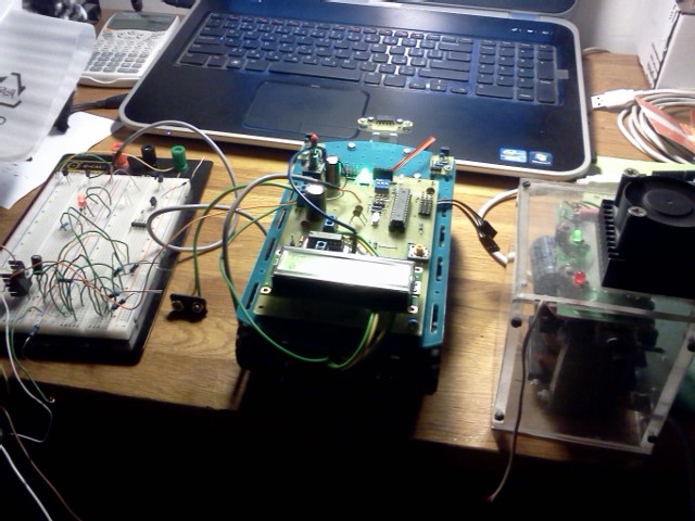

tak jsem místo diod využil lcd.v prvním řádku se zobrazuje směr jízdy(vpred, stop, vzad) na druhém řádku je číslo smyčky.po vykonání "vzad" se přičte jednička a pak se jede zase od začátku.Lineární stabilizátor má malý chladič, větší jsem teď nenašel.Do stabilizátoru jsem dal 10V z baterií a pak 10V z pořádného zdroje.
Chybu v programu nevidím, ale vkládám sem i program.

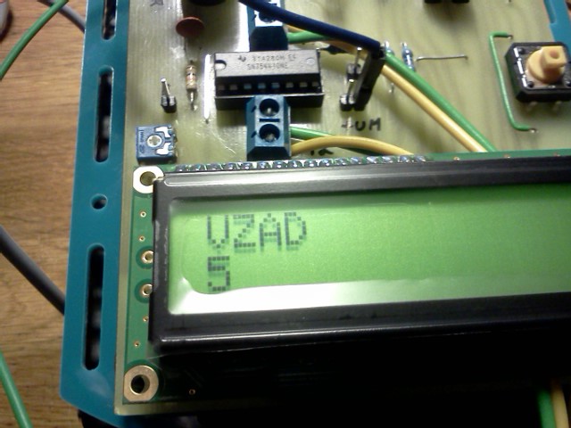

Po zanutí to někdy po 16 někdy 5 smyčkách zůstane viset třeba na "vzad" a pořád couvá čísla na lcd jsou pořád stejná viz foto.Nebo se taky často zasekne v některé části programu a po chvíli se to opravdu resetuje, smyčky začnou běžet od nuly.
Že byto bylo přehřátým stabilizátorem se mi nechce věřit, vždyť se sotva zahřeje a už se někde sekne.Na prvním robotovi mám stejný stabilizátor i chladič a ten peče mnohem víc a nic se neděje.
Co ten odpor 10kohm na reset jak jsem minule psal.Pomohlo by ho zmenšit?
Zapojení napájení obvodů jsem kontroloval a napětí jsem měřil na všech napájecích pinech přímo na paticích.
Ještě budu pokračovat v testech.

úplně vpravo je zdroj a úplně vlevo stabilizátor s chladičem
zde zachycena 5 smyčka a zůstalo viset na příkazu vzad.stále couvá.

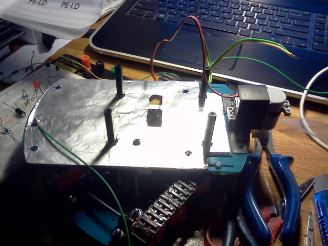

JENŽE náhodou jsem si všiml, že pokud DRŽÍM PLOŠNÝ SPOJ V RUCE VE VĚTŠÍ VZDÁLENOSTI OD PODVOZKU(MOTORKŮ) TAK TO ŠLAPE LÍP.jAK JSEM HO POLOŽIL NA PODVOZEK TAK PO CHVICLE SE OPĚT RESETOVAT PROGRAM.
Hlavně byl evedintní rozdíl v čase běhu motorů.Vždy měl běžet 3s na dopředu a pak dozadu.V ruce to běželo fakt 3s a jak jsem to položil OKAMŽITĚ se to zmenšilo cca 1.5 s.Rozdíl je naprosto znatelný.Tak mě napadlo celou spodní stranu od motorků podlepit papírem a na něj na každou stranu alobal a spojil to s kostrou.
No rozdíl taktéž o 70 procent LEPŠÍ.Ale i tak se jednou za minutu( někdy to jede bez probémů) sekne.Možná to bude chtít sinlnější vrstvu alobalu.
