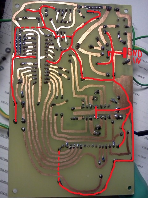

Zkusím natáhnout samostatné dráty se zemí ke každému obvodu.Nevím proč to teď nejde, když před 2 týdny to jaksi šlo.Rozebral a složil jsem tu hlavní desku a teď bez h můstku je tam opravdu 0V , ale s můstkem zase 1.8V
Přidávám obrázek jak je táhnuto GND po desce, přerušovaná čára je drátová propojka shora.

Asi bys měl zkusit proměřit všechny spoje na desce (např. je "propísknout" multimetrem). Je to sice pracné a zdlouhavé, ale v tomto případě je to určitě vhodné (protože to celé nefunguje tak jak má). Je možné, že všechny spoje budou OK, ale bez proměření nebudeš mít jistotu.
