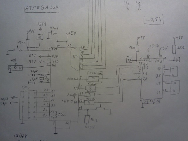

Na L293D piny 8 a 16 nejsou propojeny ani prohozeny.Napájení motorú jde samostatným kabelem na kolíkovou lištu hned vedle vstupního pinu H můstku(pin 8)

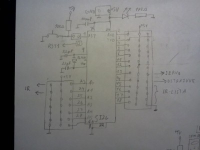

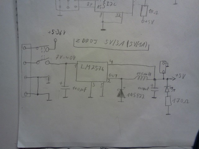

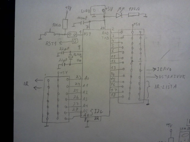

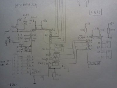

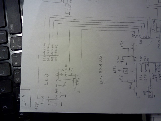

Také posílám schéma zapojení, ale je ton vyfocené a malované od ruky.Některé věci nejsou z hlediska technické dokumentace zcela správné, ale nepočítal jsem s tím, že se nato kromě mé osoby bude někdo koukat Kreramické kondezátory 100nF ještě nejsou ve schématu zakresleny, ale na desce už jsou.
Ta dioda se může dát i přímo na kabel mezi baterii a svorkovnici pro vstup do stabilizátoru, že?Zárověň by to slouží i jako ochrana proti přepolování.Na vstupu mám kondík LOW ESR 100uF 35V, ale nachystaný i 470uF, který jsem tam nakonec nedal.Vyzkouším i tuhle variantu.

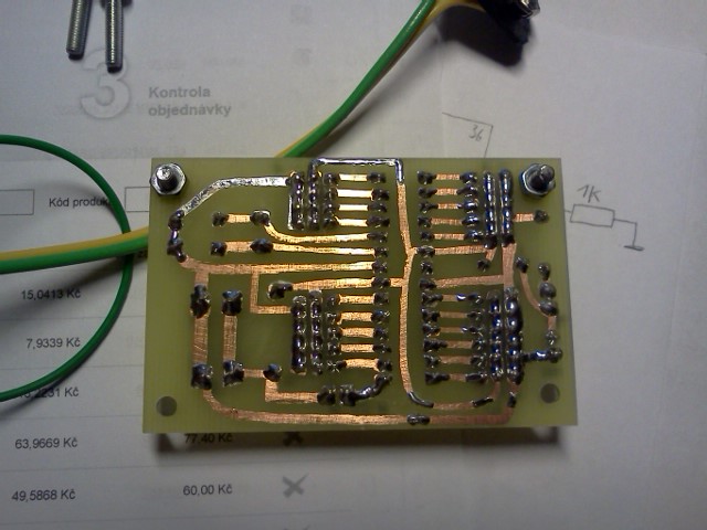

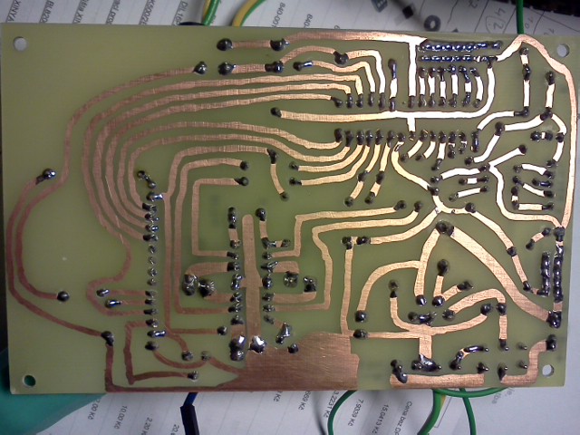

Na vzhled cestiček se moc nedívejte, maluju to lakem na auta od ruky a pak leptám v kyselině solné s peroxidem.

Ahoj. Při pohledu na program mám dojem, že pro výpis na LCD je nevhodně použit příkaz "print(c)". Nemám přímé zkušenosti s knihovnou "LiquidCrystal" pro Arduino, ale podle dokumentace se výše uvedeným způsobem program zřejmě pokouší na LCD vypsat ASCII reprezentaci hodnoty "c" ( viz. http://cs.wikipedia.org/wiki/ASCII ). Malá čísla jsou netisknutelná a teprve např. pro c=48 by se na LCD měl vypsat znak "0". Lepší by mělo být použití se dvěma parametry, např. "print(c,DEC)", což by teprve mělo pro c=48 vypsat očekávaný řetězec "48".
Ohledně rušení mne napadlo, že "zarušit" by se případně mohl i ten ultrazvukový dálkoměr takže osobně bych ho zkusil na chvíli fyzicky odpojit a udělat pár testů bez něj. Například by MASTER mohl posílat pevně definovanou testovací sekvenci čísel (příkazů pro motory, s rozumnými prodlevami).

Při všech problémech alespoň pochvala od dědka - máte moc pěkně ručně malované plošné spoje.

Děkuji za pochvalu, alespoň to mě potěšilo.

Re: Rušení
Zeptám se pro jistotu ještě jednou:
- zkontroloval jste napájení toho ultrazvuku? Nezapomněl jste připojit zemní vodič?
- jsou pull-up rezistory na i2c opravdu 4k7 a ne 47k, 470k...?
Odpojte od ultrazvuku i2c a nechte jen napájení. Šílí pořád?
Re: Rušení
Kontrolu kabelů napájení ultrazvuku jsem zkoušel, vše vypadá ok, zemní vodič?Myslíte přímo zemní vodič ultrazvuku, ten mám připojen, bez toho by to nešlo, myslím.
Ty pull up rezistory jsou 2k2 protože jsem jiné nenašel, ale v některých zapojení jsem viděl i 2k7, nicméně většinou tam bylo 4k7.Ten odpor přece nemůže mít tak zásadní vliv nebo ano?
To video s ultrazvukem je bez i2c a dělalo to problém.Jinak původní zapojení je z ultrazvuku na pin 7 prvního mcu a přes anlogový pin (i2c) data jdou do druhého mcu.
Stejné zapojení s ultrazvukem jako je na videu jsem zkoušel se samostatným napájením motorů a elektroniky a nebylo to lepší
Zde se řeší podobný problém, zkoušel jsem po měření ihned přepnout výstup na vstup, ale zlepšení je nepatrné.Neměl bych sběrnici nějak odstínit?
Re: Rušení
Ta hodnota 2k2 na i2c je v pořádku, dá se jít až na 1k.
Teď už mě napadá jen jediné řešení: Vezměte ohmmetr a propískejte spoj po spoji a na schématu si je pečlivě odškrtávejte. Někde bude buď něco nepropojeného, přerušený spoj nebo špatný kontakt v patici, konektoru nebo jumperu.
Zatím poslední nápad: máte resetovací piny opravdu správně připojeny na +5V? Je hodnota toho rezistoru opravdu 10 k (změřená, nikoli přečtená podle kódu)? Nemá resetovací tlačítko svod? Vezměte voltmetr a opravdu pečlivě všude změřte napětí.
Re: Rušení
Budu to muset všechno projít.Ten odpor je opravdu 10K.Co myslíte tím svodem?Jesti neprobíhá reset samovolně?
Mohlo by to dle Vašeho názoru být i špatným kontaktem mikrokontroléru a paticí ikdyž bez motorů to funguje?
