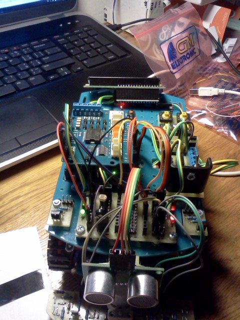

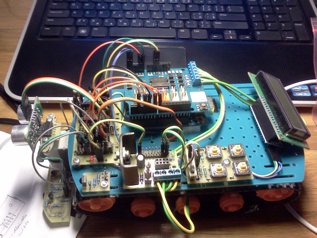

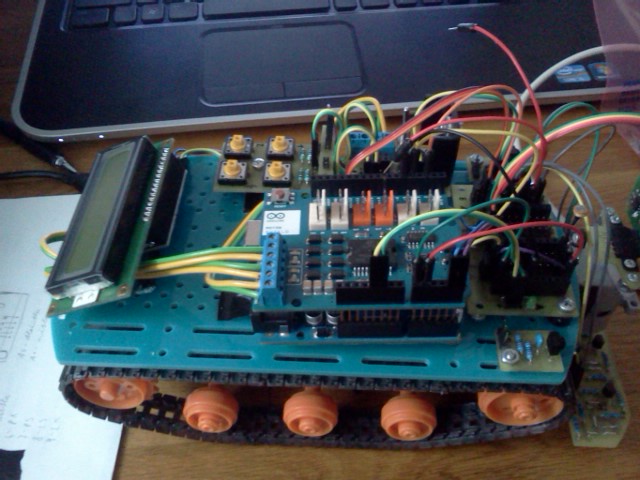

Vetšinou robot funguje tak půl minuty po delší odstávce třeba 5 minut.Přikládám i fota.Podotýkám že kondenzátory na motorech nejsou k obalu mototru přípájeny přímo, ale jsou připájeny na měděný plech, který je natlačen na obal motoru.(kontak byměl být 100%)měřil jsem ho.
JEDINÁ MOŽNOST KTERÁ SE MI OSVĚDČILA JE SAMOSTATNÉ NAPÁJENÍ MOTORŮ. ALE TO NENÍ TAK JEDNODUCHÉ, PROTOŽE BATERIÍ BY BYLO MOC A NENÍ JE KAM DÁT A TAKÉ ZVYŠUJÍ HMOTNOST.
