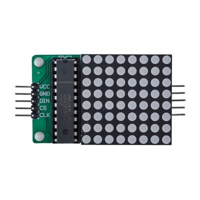

A proč to máš zapojeno takhle a ne podle obrázku, který jsem posílal?
Zapoj:
VCC -> 3V
GND -> GND
DIN -> P15
CS -> P16
CLK -> P13
Zapoj:
VCC -> 3V
GND -> GND
DIN -> P15
CS -> P16
CLK -> P13

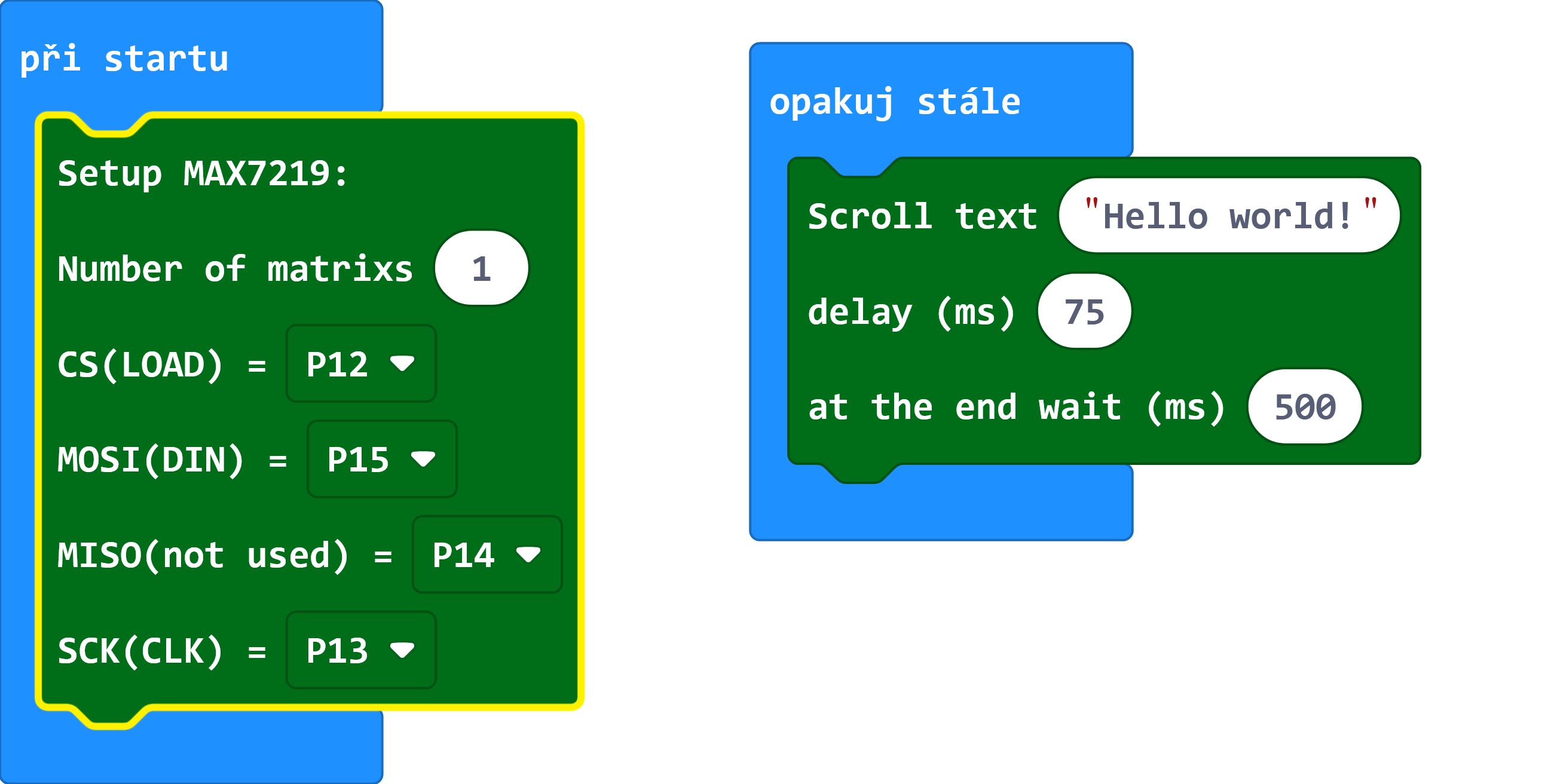

Protože obvod MAX7219 má povolený rozsah napájecího napětí 4 - 5,5V (jak už zde psal DavidO.), tak se ten tvůj už s napájením napětím 3V nespokojí. Nebo jsi těmi neúspěšnými pokusy poškodil buď modul, micro:bit, případně obojí.
Protože jsi měl napájení modulu zapojené na P16 (jak tě to proboha napadlo?), tak možná je budič toho pinu poškozen. Zkus CS přehodit na pin P12 a patřičně upravit program (obrázek).
A pokud to ani pak nepůjde, je to rozbitý...

Už jsi zkusil CS přehodit na pin 12, upravit program a znovu ho do micro:bitu nahrát? A chová se to stále stejně, nebo to funguje?

Mě výše uvedené programy spolu se správně propojeným obvodem fungují bez problémů, takže chyba u tebe je buď v propojení, nebo je některý díl sestavy poškozen. Ani jedno z toho na dálku opravit nedokážu.
