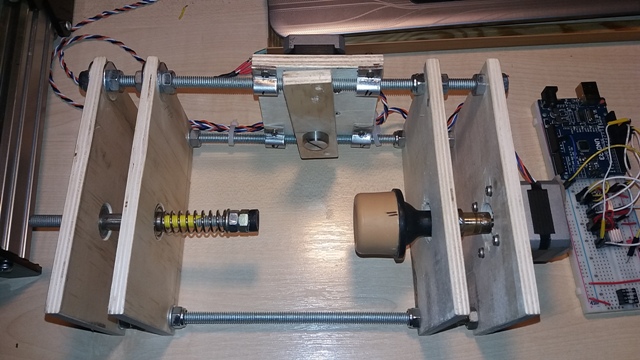

Mám ARD UNO R3 klon, 2x motor driver A4988 (na fialovém tišťáku) a motory SX-17 1003L.
Takže konstelace z běžných součástí. :P
No a konstrukce pro ověření funkce zatím překližkoidní".
Jteště chybí rameno pisátka.
JAsně úprava podle HW bude nutná, ale snad to tam nalouduju správně.
V tom si nejsem jistý to mi není nějak zatím jasné. Jak ty části natáhnout do ARD.
Vím je to úloha z "První obecné arduinské"....:o((
Můžeš mi to trochu polopaticky vysvětlit, jak ty části dostat do toho černýho "mnohopacičníku" ? :o)

Takže pánové. Díky za pomoc.
Už to funguje.
Jediné co jsem nedokázal , je jak nahrát ten FW do ARD.
Ale to se cestou pokus-omyl povedlo.
Kdybych jen tušil jak jednoduché to je, neptal bych se odborníků, kterým je tahle elementární věc jasná....
Pro případné - úplné prvňáčky.....stačí poklepat na filé označené symbolem ARDUINO (to modré kolečko s ležatou osmičkou)
a ono se to objeví v IDE.
A to byla vlastně moje jediná otázka JAK, CO a KAM.....
JUPIIII
No nebojte nejde to na první našlápnutí úplně všechno.
Motory krokují až po odstranění propojek na M1-3 jak tu někdo psal, a spojení RESET a SLEEP.
Nějak se na tu propojku zapomnělo :o))) ONO SÁMO.
No a teď ještě dořešit velikost krokování, rozměr obrázků a malou nepodstatnou záležitost, aby nehřál jeden motor....
Joo a najít, proč "necvaká" servo u G-KODU z Inkscapu, zatímco ten velikonoční zajíc jo....:o)))
