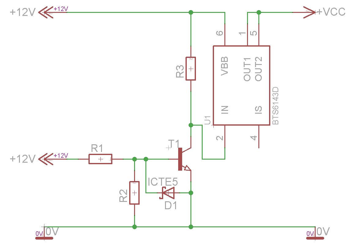

Jak to tak čtu, tak se posouvám, díky vám, dále. Budič, co doporučuje Vladimir66, bude asi určen pro několika násobné spínání, což u mě nehrozí, já to budu mít v trvalém provozu. Ale i tak dobrý nápad. Ten bezkontaktní spínač s několika ochranami od jrt tedy použiji pro žárovky s vysokým příkonem (1x 60/55W při 12V) a pro menší spotřebiče zužitkuji upravené schéma od daton. Ještě sem hodím opravené schémata ke schválení.

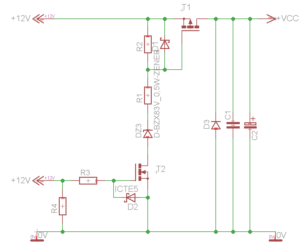

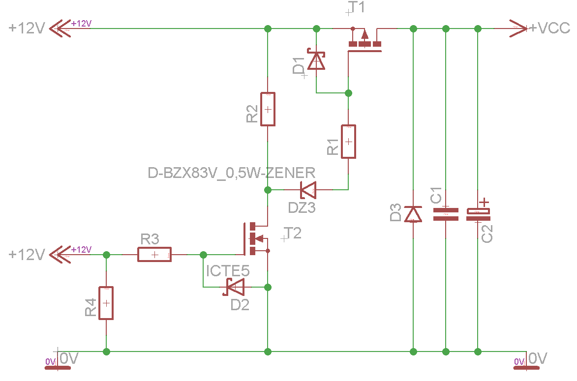

Tak jsem to upravil podle rad daton. S těma hodnotami rezistorů si ještě pohraju, aby to nehřálo. Může být ta Zenerka i na menší výkon? A musí být přesně na 3,3V? Zapojení bude sloužit pro menší spotřebiče (žárovky 12V/5W, také pro 12V/21W, popř. vnitřní ventilátor), kde bude ztrátový výkon na MOSFETu malý.
Akorát k tomu zapojení. Jaké mám zvolit hodnoty všech rezistorů tak, aby to chodilo? T1 může být asi libovolný. A musím zapojit i ten logický vývod (4)? Děkuji.
Podle jrt jsem vytvořil schéma pro ten integrovaný MOSFET-N pro spínání shora. Bude to použito pro žárovky ve světlometech a mlhovkách (12V/55W), aby byl ztrátový výkon na IO velmi malý a nedocházelo k ohřívání. Také, aby to bylo spolehlivé a odolávalo to přechodným jevům. Uvidím, možná ho použiji všude, akorát ty v pouzdře TO220-7 nejsou až tak levné.Akorát k tomu zapojení. Jaké mám zvolit hodnoty všech rezistorů tak, aby to chodilo? T1 může být asi libovolný. A musím zapojit i ten logický vývod (4)? Děkuji.

To Hugo ten tranzistor AOI ma dobré parametry, dle charakteristik zde http://html.alldatasheet.com/html-pdf/4 ... OI403.html ID/UGS by neměl být problém protože už -5V by mělo sepnout až 80A tak, že i když napětí klesne na 8V tak by to mělo být ok. Nejvíce se tranzistory ohřívají když jsou v pulsním provozu a nejsou dobře vyladěné náběžné a sestupné hrany. Zde by to ale mělo být v pořádku i s ohledem k tomu že nejde o pulsní provoz. Jinak tu zenerku máš obráceně a r2 by měl jít přímo do gate.

To daton: Je to takhle správně? Ten MOSFET-P AOI403 jsem vybral, protože se dá sehnat v TME a má nejmenší R(ds). Nevadí, když tam dám SMD Zenerku s menším ztrátovým výkonem? A nemám tam ještě někam přidat elektrolyty nebo keramiku? Díky.

S elyty opatrně, samy přechody jsou kapacity a tam je potřeba co nejstrmější hrany tak že jakákoliv kapacita to spíše zhoršuje ale pokud je to třeba tak 1-10uF bych dal před r3 (r4 by mělo jít opět přímo na gate), no a 100nF - 1uF přímo na drain T1. Ale tohle jsou jen odhady já to vždy testuji v praxi osciloskopem jak to tam vypadá s rušením a jak se ovlivňují hrany taky záleží na buzení vstupu jestli tam je ještě tvarovač či něco podobného. Pokud jen spínač pak by to mělo na zákmity stačit.

To Hugo k obrázku schema_4.png:
Dokázal bys vysvětlit funkci jednotlivých součástek a volbu jejich hodnot v tom tvém zapojení? Mě tam toho spousta není jasná...
