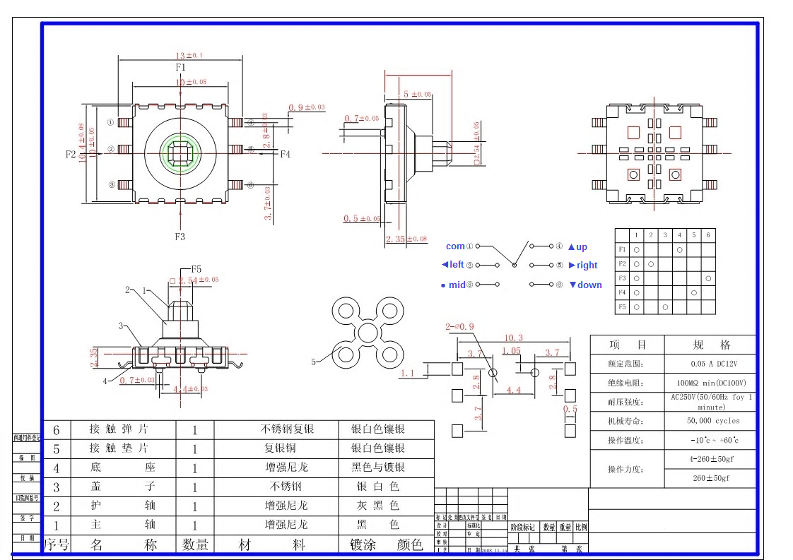

pro jednu aplikaci bych chtěl použít takový ten mini joystick, který před mnoha lety používaly i mobilní telefony.
Našel jsem si tento model.
Koukal jsem, že se dá najít i jako Arduino modul
Podle polohy na plošňáku bych odhadl, že je ortogonální (mnohem častěji bývají 45°).
Ale u jednoho prodejce jsem našel něco jako data sheet, a tam jsem zase znajistěl. Obrázek 5 se mi nezdá dost ortogonální.
Nemáte s tím někdo zkušenosti? Chtěl bych si začít připravovat plošňák, ale nejsem si jistý.
Díky

Dnes mi dorazila ta osazená deska, takže jsem si mohl ověřit, že je opravdu ortogonální a popisek na plošňáku souhlasí.
Zároveň jsem si ověřil, že rozměry na obrázku odpovídají. Propípal jsem si nožičky, takže pokud by se někomu hodilo, mohu se podělit o informace.
tady je obrázek s doplněním směrů
