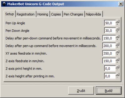

Když už přikládám obrázky, tak přiložím ještě další - tohle je jeho nastavení.
První dvě okénka jsou jasná - úhel serva pro pero dole/pero nahoře. Dá se tam zadat cokoli zhruba v rozsahu 0-180° (úplně moc jsem to nezkoušel). Pokud máš servo našroubované opačně, bude spodní číslo větší.
Pak jsou dva časy v milisekundách - jak dlouho čekat po položení pera a jak dlouho čekat po zvednutí pera. To první se zvětšuje pokud frézuješ, tak aby se fréza stihla provrtat, to druhé se zvětšuje pokud máš těžké pero, tak aby se stihlo v horní poloze "dohoupat".
Další je rychlost kreslení v ose XY - je to v mm za sekundu, takže pokud tam dáš moc velké číslo, tak to bude moc rychle lítat a bude přečmárávat.
Pak jsou tři parametry pro osu Z, které jsem v životě nepoužil.
Co je ještě dobré si ohlídat je registrace pera (hodí se při ladění, kdy ti pero na začátku udělá tečku tam, kde si myslí, že je nula, ale pak když už to máš funkční, tak je to spíš na obtíž.
A pak zaškrtávátko aby se ptal na změnu pera při změně vrstvy. To ten sender ovládá a napíše jméno vrstvy.
Vyzkoušej si to na smajlíku co je v příkladech.

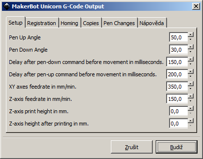

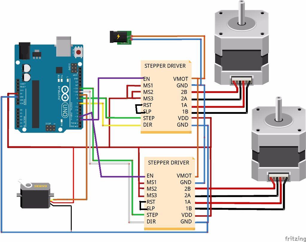

Motory máme zhruba stejné, já mám SX17-1003LQEF koupené v microconu.
Já mám zapojení a k tomu odpovídající config.h v takovémto stavu :
vstupy MS1-3 mám na H
reset a sleep mám propojené
motor: 2A = modrá, 2B = bílá, 1A = oranžová, 1B = černá
Vdd mám připojené na +5V, které si dělám z těch 12V které napájí motory pomocí 7805. Také tím napájím arduino a také servo.
Ještě jsem si dělal úpravu kulatosti (v config.h)
A pro jistotu jeden velikonoční gcode, už jsem ti ho posílal do mailu, ale třeba se bude hodit ostatním...
